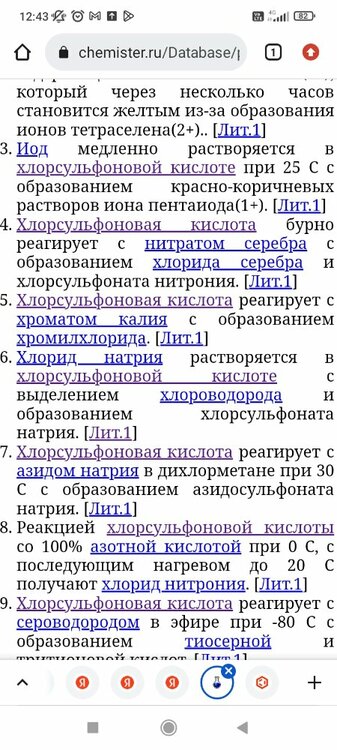

Хлорсульфонаты. Существуют или нет?
03.01.2022 в 09:22, Nemo_78 сказал:
    А по-Вашему что, собственно, ожидаете получить? И каковы Ваши доводы в пользу протекания данной реакции?!
Будет хлорсульфонат. Химик добавил уже) 6й пункт
16.04.2023 в 11:43, BritishPetroleum сказал:
То. что хлорсульфонат-анион возможно существует в растворе никто и не отрицал (хотя, доказательств этому я не видел). Хлорсульфонаты в твёрдом виде не существуют.
И из 6-ого пункта никакого вывода по этому поводу сделать нельзя.
Мохбыть тут нужен крупный, легко поляризующийся катон типа цезия или четвертичного аммония. Обычная щелочёвка не потянет. Многозарядные катионы - тем паче.
