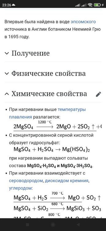

Разложение аддуктов MgSO4 и Mg2SO4 при нагревании
Википедия говорит, что в концентрированной серной кислоты , при нагревании, выпадают аддукты MgSO4*H2SO4(по сути гидросульфат), и Mg2SO4*3H2SO4
Почему интересно выпадают , при нагревании?
И на что, и при каких температурах разлагаются?

Да, тут что-то интерпретировать сложно. Если же без интертрепаций, то картина-то простая. Сульфат магния в серной кислоте не растворим. Но реагирует с ней, образуя хорошо растворимый гидросульфат. При повышенной температуре гидросульфат становится нестабильным, и вываливается из раствора сульфатом, но уже в виде кристаллосольвата с одной, или двумя молекулами H2SO4.
Т.е. кристаллический MgSO4*H2SO4 не тождествен Mg(HSO4)2, который существует только в растворе.
Мне так видится эта коллюзия.

Тут два варианта:
1. Отгоняется H2SO4, остаётся сульфат магния. Я так получал HgSO4 без примеси ртути(I) и основных сульфатов - растворял HgO в избытке серняги и раствор тупо упаривал досуха. Серняга успешно отгонялась от сульфата.
2. Отгоняется вода и остаётся пиросульфат магния.
