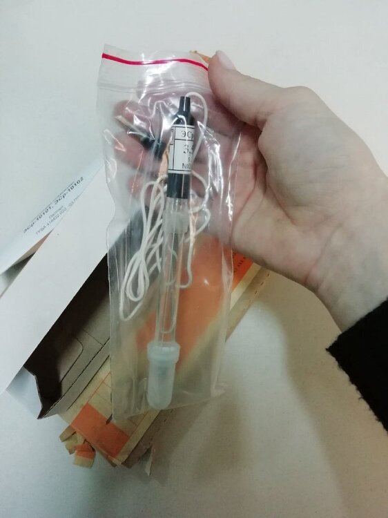

Маленький какой! ?
К нему есть инструкция? Там должна быть схемка, что есть что.

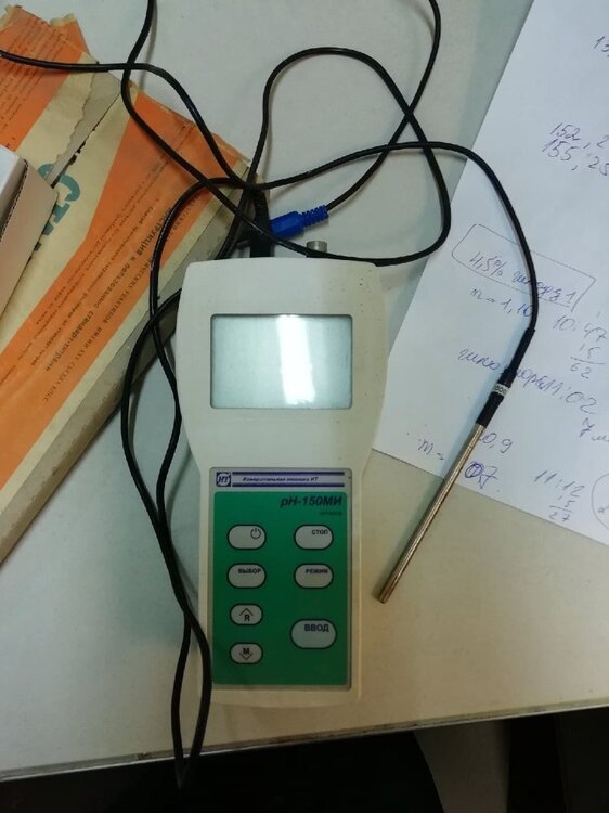

Пока из того, что на фотках, я не вижу электрод.?
Может, электрод - это то, что на второй фотке.
На первой - это скорее для измерения температуры.
В инструкции  указано. что электрод комбинированный

15 часов назад, terri сказал:
Да, рядом с pH-метром для температуры, а электрод на второй
Замечательно! :)
Все есть, инструкция есть, "участники" процедуры есть, нужны декорации. :)

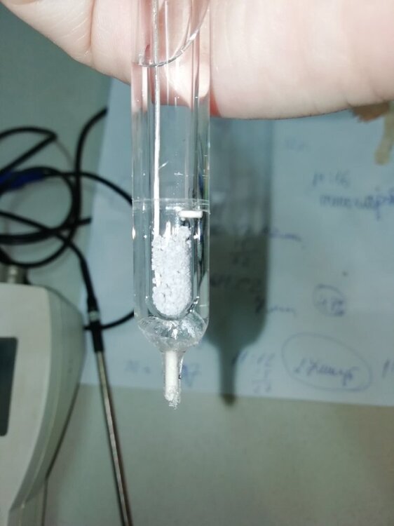

На конце электрода найдите вот эту маленькую дырочку.
Нашли??
22 часа назад, terri сказал:
Нашли??
пока нет(не добралась до лаборатории) надеюсь,что она там есть)

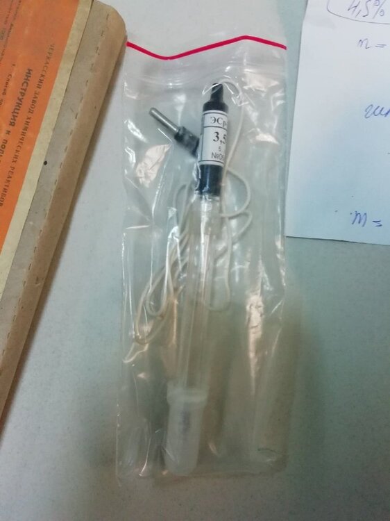

15 часов назад, chemister2010 сказал:
Я вижу электрод сравнения ЭСр, но не вижу измерительного электрода.
согласно инструкции (и тому что я нашла) у этого прибора один электрод сравнения без измерительного, так как это комбинированный электрод. ?‍♀️
