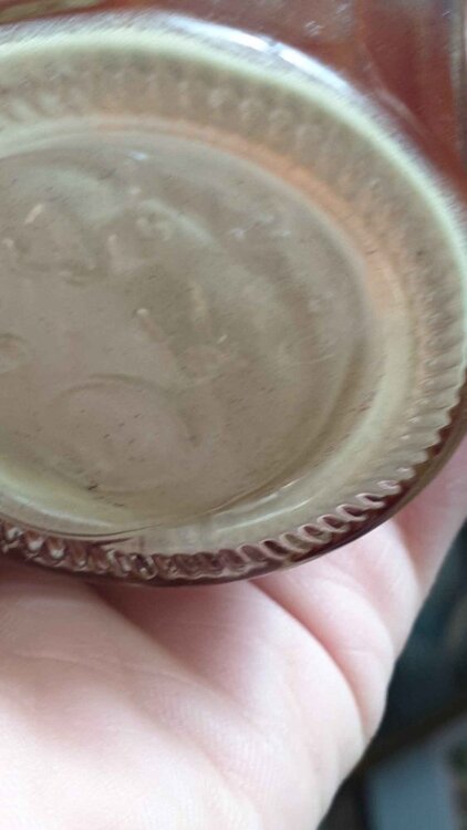

Тема старя но слишком много разной информации. В итоге дважды испортил и возможно слил. Оговорюсь сразу с кислотами проще и понятнее, но хотел бы изучить этот способ. Итак что у меня вышло:
1.Залил детали аптечным йодом со спиртом. В итоге получилось то что на фото. Плюс на дне белый осадок и при долгом отстаивании добавляеться небольшой коричневый слой
2. Добавляю соду раствор светлеет (желтая муть)
3. Добавляю перекись появлються бело желтые хлопья мути.
4. Фильтрую остаеться желтокоричневый раствор
5. Кипячу раствор почти бесцветным становиться и выпадает светло желтый осадок не похожий на золото) раствор до конца не становиться прозрачным а слегка розовый
Добавлю золото точно было по расчетам около 3-4 грамм все из старой советской техники
В итоге 2-3 раствора убил толку ноль. Что где не так)?

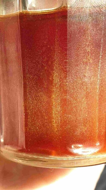

И еще хотел спросить. Все выглядит как на фото. Довольно крупные желтые частицы это золото? А если сразу отфильтровать? Белый осадок обазующийся сразу до соды, где то прочитал что это йод со спиртом так выпадает в нем нет золота?
Почему еще спросил про белый осадок, просто от некоторых деталей (нипример позолоченное ушко от часов) через некоторое время появился шлейф такого же белого цвета при взбалтывании и их движении в растворе, поэтому и возникло сомнение про осадок йода, выглядело так как будто это растворялся другой металл или не металл
_____________________________________________________________________________________________________________
Если йод "растворил" все золото (что видно - визуально или невооруженным глазом)) "откуды" там золото ?
Может недо_растворил ? подробнее можно ?.....

нашел  детали на балконе кучей в коробке и несколько целых калькуляторов и радиолла.  так понял там почти все было с приличным содержанием драгметаллов, отобрал разобрал где видел золото остальное пока не решил что с ними делать там вроде и платина и палладий во многом есть. В йод закидывал 4 позолоченных часов au10и 1 au20, примерно 20 транзисторов с полностью позолоченным дном и контактами,  несколько отломанных разьемов от плат с толстой обьемной позолотой, круглые пластинки с калькуляторов, какие то микростаканчики из рэс 9 или 10 или пп5 не помню уже их 4 шт, лампочки с позолоченным корпусом и контактами. И еще много всякого с позолотой менее обильной транзисторы резисторы с позолоченными ножками и кольцом на дне. Вообще должно быть даже больше золота, это я так написал с учетом что где то что то напутал. хотел себе изделие  из своего собственного добытого).
Имеете ввиду выпарить до сухого потом обжечь 300-400градусов
17 минут назад, Asn33 сказал:
лампочек с позолотой не бывает... часов с Ау20 - то же...
короче всякой твари по паре...  И латунь и медь и железо....
Йод по любасу не дотравил... Зря - все так в одну кучу ...и будь что будет...
Даже не знаю как с этого "болота".
Промойте в отдельной банке дистилятом - "протравленный материал" что бы блестки или частички недотравленного
золота осели на дно и другой "мусор"  После отстоять - водичку сверху (прозрач) слить - осадок обработать
"царем" при небольшем нагреве... ЦВ - должно быть не много....
А растворы и осадки выпарить насколько можно - и напишете потом что и как...
подтянется тежелая "артиллерия " подскажут что делать...
Йода сколько лили ? (в аптечных пузырьках ) ????...
Корпуса часов протравило?? Попробуйте сбоку на корпусе поцарапать....
плакать хочется...
Ну продали бы драгдиллерам на радио_рынке ? Ась нормально принимают....
Восстанавливать чем собирались ? Железным купоросом (ЖК) ??
