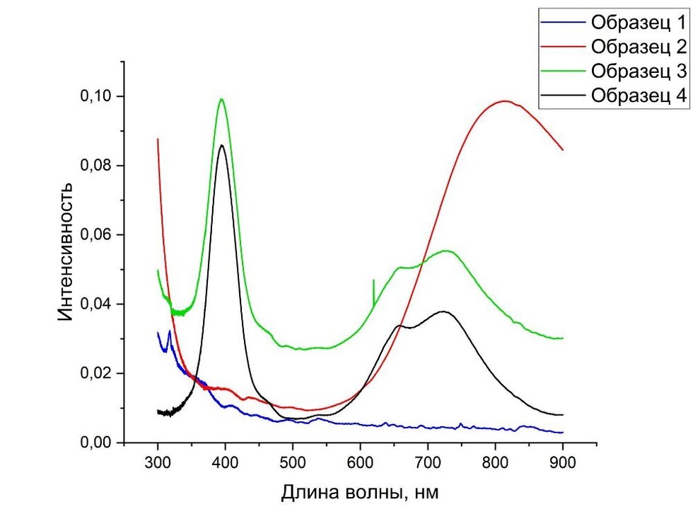

В рамках лабораторной работы была произведена съемка на спектрофотометре "Specord 50+" растворов неизвестных солей в диапазоне от 300 до 1000 нм. Необходимо определить, в каких образцах какая соль находится.
Подсказка: 4 образца - 4 соли: KCl, CuSO_4, NiSO_4, Cu+NiSO_4
У меня есть мысли на этот счет, просто хочу сравнить свои выводы с выводами профессионалов (я физик, а не химик). Если можно, с логикой рассуждения.
Вот график:
Линия цвета magenda с сильным поглощением в красной области - это, конечно, синий медный купорос, зеленый и черный спектры - это одно и то же - NiSO4, синий спектр, где почти нет поглощения - KCl.
Спектр гидратированного Ni2+ есть в учебнике Коттона, т. 3, стр. 299.
