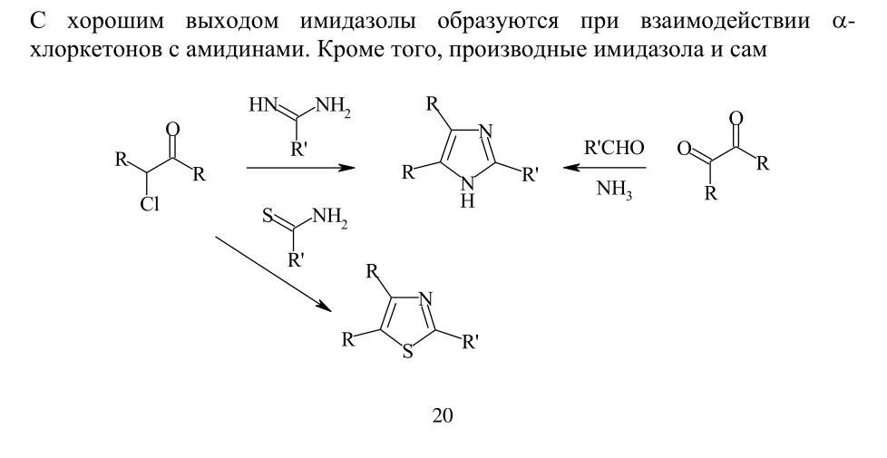

BritishPetroleum Опубликовано 19 Мая, 2022 в 20:42 Поделиться Опубликовано 19 Мая, 2022 в 20:42 Имеется такая выжимка, мол амидины с хлоркетонами дают имидазолы. У меня вопрос насчет групп хлоркетона а именно R групп. Допустим R' этильная или метильная группа, те любая алкильная группа, а вот R может быть не алкилом? Пройдет ли тогда конденсация также в имидазол? Например если вмето хлоркетона взять продукт реакции ацетальдегида с нитрозилом. Вроде говорили что будет хлормонокисм будет. Будет ли идти такая реакция, те поучится метилоксимимидазол? Ссылка на комментарий
yatcheh Опубликовано 20 Мая, 2022 в 06:05 Поделиться Опубликовано 20 Мая, 2022 в 06:05 Чего бы ему не прореагировать? Хлор в таком монооксиме весьма подвижен. Ссылка на комментарий
BritishPetroleum Опубликовано 20 Мая, 2022 в 06:33 Автор Поделиться Опубликовано 20 Мая, 2022 в 06:33 (изменено) 20.05.2022 в 09:05, yatcheh сказал: Чего бы ему не прореагировать? Хлор в таком монооксиме весьма подвижен. Те R (R1, R2)могут быть не только алкилами, но и вообще чем угодно? Оксимы, амины, гидроксигруппой? Изменено 20 Мая, 2022 в 06:34 пользователем BritishPetroleum Ссылка на комментарий
yatcheh Опубликовано 20 Мая, 2022 в 06:37 Поделиться Опубликовано 20 Мая, 2022 в 06:37 20.05.2022 в 09:33, BritishPetroleum сказал: Те R (R1, R2)могут быть не только алкилами, но и вообще чем угодно? Оксимы, амины, гидроксигруппой? Ну, определённые ограничения тут есть. Скажем, гидрокси-, или амино-группа у хлоркетона - то вряд ли... Ссылка на комментарий
BritishPetroleum Опубликовано 20 Мая, 2022 в 07:04 Автор Поделиться Опубликовано 20 Мая, 2022 в 07:04 20.05.2022 в 09:37, yatcheh сказал: Ну, определённые ограничения тут есть. Скажем, гидрокси-, или амино-группа у хлоркетона - то вряд ли... А HS- ? Ссылка на комментарий
yatcheh Опубликовано 20 Мая, 2022 в 07:49 Поделиться Опубликовано 20 Мая, 2022 в 07:49 (изменено) 20.05.2022 в 10:04, BritishPetroleum сказал: А HS- ? Это штука в кислой среде посильнее азота (как нуклеофил), какой уж там подвижный хлор по соседству... Изменено 20 Мая, 2022 в 07:49 пользователем yatcheh Ссылка на комментарий
BritishPetroleum Опубликовано 20 Мая, 2022 в 11:00 Автор Поделиться Опубликовано 20 Мая, 2022 в 11:00 20.05.2022 в 10:49, yatcheh сказал: Это штука в кислой среде посильнее азота (как нуклеофил), какой уж там подвижный хлор по соседству... Получается только оксимная группа? Если брать из неалкильных Ссылка на комментарий
