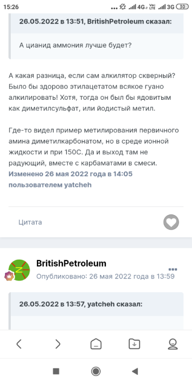

А ионная жидкость в данном случае это что означает? Я так понимаю что проалкилировать можно на масляной бане
