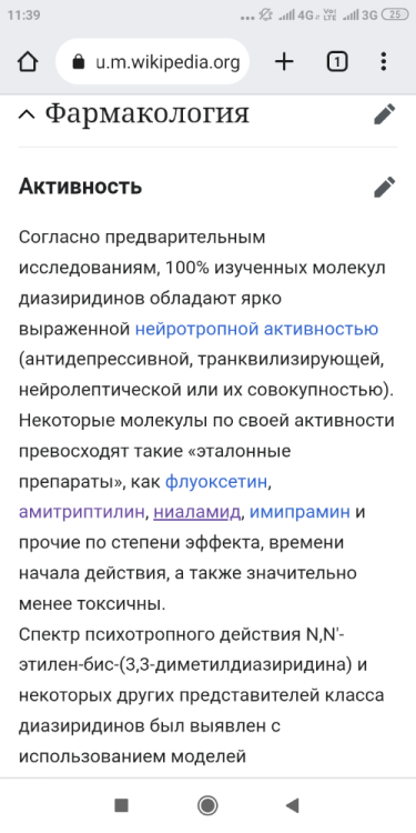

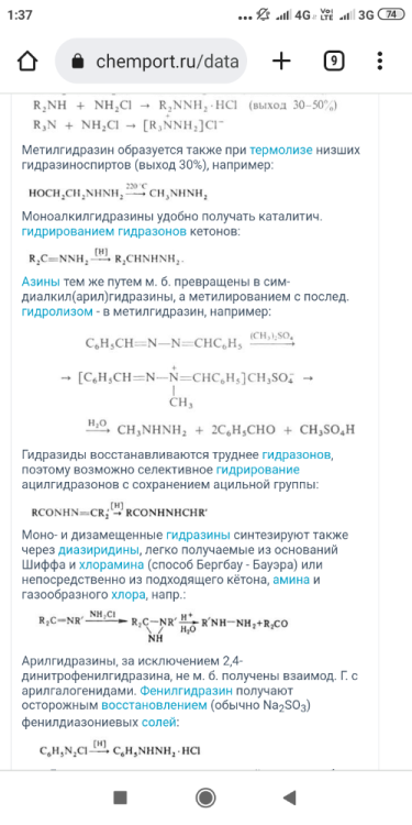

Кстати с производного гексамина и гипохлорита гидразин не выйдет . Там будет диазин. А с гипохлоритов аммиаком и амином если ещё добавить кетона- будут диазиридины, Бергбау Бауэр

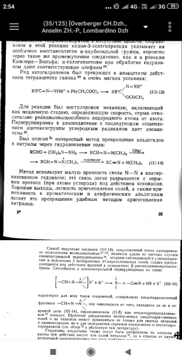

По идее ацетонитрил, только эта реакция идет не строго так, и очень бурно, короче сомневаюсь что это хороший способ, изо формы быть так не может
Нитрилы получаются с хорошими выходами
