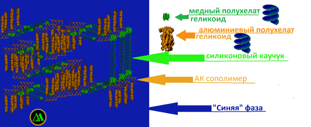

Мы подготовили к производству линейку (анфиладу) продуктов: а) рабоче-консервационные смазки  типа АМС, б) гидрофобизаторы, в) гуммировочные мастики и д) напыляемая гидро-механоизоляция (функциональный аналог ПУ и полимочевин).
Химизм получения дилатантных материалов, свойства которых я предположительно объясняю образованием "синей фазы" - через создание твёрдых дисперсий- ансамблей с жидкообразными компонентами и жёсткими (в частности, кристаллитными) ядрами, стереометрически обуславливающими топологическую фиксацию ансамблей.
На комп/моделях убедительно получалось построить 2-3 слоя вязаных молекулярных полотен сополимеров.
Вулканизация не давала  сшитых - сетчатых продуктов - ни на комп/моделях, ни практически на образцах материалов. На моделях наблюдалось образование гипер- блоксополимера (из блоков сополимеров) - фрактальная резина.
Практически образцы материалов вели себя не хуже сшитых/сетчатых продуктов - не растворялись в обычных растворителях, показывали термостойкость выше 250 град С, устойчивость УФ (стандарт). Но, выгодно отличались прочностью на разрыв и устойчивость к царапанию при хорошей эластичности. Ну, и (в отличие от ПУ) эластичность по ШГ-1 при -260 С - 3 мм, теплостойкость 200С. Парень с соседнего предприятия отметил скорость набора прочности - он работал с ПУ лаками - наши быстрее.

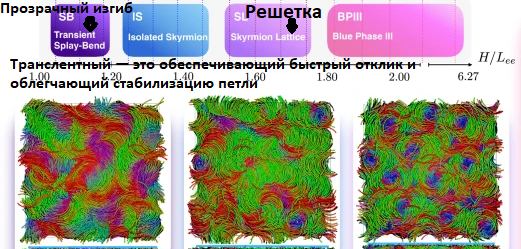

Ахиральные твердые бананы собирают двойные скручивания скирмионов и синие фазы.
Да-да. Серьёзное исследование, химики голландские. (Achiral hard bananas assemble double-twist skirmions and blue phases (https://www.nature.com/articles/s41467-024-50935-4 ).
  меня "зацепила" их работа и крутостью и тем, что они показали, что "синюю фазу" не только хиральные молекулы организуют, но и "ахиральные бананы"! Искривлённые цилиндрические молекулы. Я с такими и собирался на новом этапе работать - центр мезогенности в шайбу Гровера свернуть. Синтез продумывал. И ещё (со второго прочтения!) понял, что и гнаться за "синей фазой" вовсе не обязательно! Они приводят картинку:
иллюстрирующую постепенное усложнение субмолекулярной структуры по мере приближения к "синей фазе". Я такое видел.
Чем мне так нравилась "синяя фаза"? Российские ученые теоретически её "прокачали": мол, ожидаем, кроме всяких электрооптических ништяков - высокие механические свойства. Что я ожидал - низкую вязкость внутриансамблевую - способность фрагментов быстро положение менять, не покидая ансамбля. А, ведь, я в 90-е ещё с товарищем (и соавторами) сбацал одноупаковочный эпоксидный клей, отверждающийся быстро термоударом. Известные к тому времени одноупаковочные клеи содержали кристаллики дициандиамида или других латентных отвердителей. И ... фильтровались в узких зазорах. Что недопустимо в приборах точной электромеханики. Даже кристаллы каторана были намного больше мкм.  Я сделал отвердитель коллоидным. Клей слегка опалесцировал.  И отвердитель сделал хитрый: он становился отвердителем только при термо-триггере. А так отвердитель инертен - я несколько месяцев хранил клей с взведённым механизмом. Но, не это было главное в моём клеее.

Кстати, те голландские ребята (с одним японцем) тоже не до конца всё расчухали:
Цитата
наблюдение указывает на способность бананообразных частиц спонтанно стабилизировать вихреобразные структуры, существование скирмионов, стабилизированных изгибом, остаётся неподтверждённым как экспериментально, так и с помощью моделирования на основе частиц
.Может и ну,её фазу эту? Достаточно и первого ( отображённого на картинке) состояния:
Translent - долго перевод искал.
 Картинка подписана: image.png.74475781e4275df6ae1171ef05b421ca.png
Вроде, подходит: обеспечивающий быстрый переход и стабилизацию петель??
