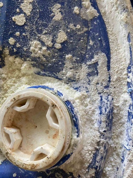

Ximiknew Опубликовано 15 Августа, 2022 в 12:17 Автор Поделиться Опубликовано 15 Августа, 2022 в 12:17 Это такой порошок на бочке, в которой хранится наш амин Ссылка на комментарий
terri Опубликовано 15 Августа, 2022 в 15:37 Поделиться Опубликовано 15 Августа, 2022 в 15:37 (изменено) Вообще безобразие!? С потолка там ничего не может сыпаться? Сыпучих химикатов поблизости не хранится? Возьмите пробу порошка, так 1-2 грама. Растворяется он в воде? p.s. Если этот порошок связан с амином, то возникает вопрос, как вы достаете амин из бочки? Изменено 15 Августа, 2022 в 15:40 пользователем terri Ссылка на комментарий
yatcheh Опубликовано 15 Августа, 2022 в 16:59 Поделиться Опубликовано 15 Августа, 2022 в 16:59 А вы там рядом с бочкой соляную кислоту не фасуете? 15.08.2022 в 15:17, Ximiknew сказал: "К" - культура производства Ссылка на комментарий
Ximiknew Опубликовано 16 Августа, 2022 в 07:28 Автор Поделиться Опубликовано 16 Августа, 2022 в 07:28 (изменено) В 15.08.2022 в 19:59, yatcheh сказал: А вы там рядом с бочкой соляную кислоту не фасуете? у нас её совсем нет! Вечером уходила, в стаканчике немного оставалось третичного амина, он простоял в лаборатории, где рядом нет никаких реагентов, один пустой стол (так как сейчас переезд, всё упаковано и собрано в коробки) утром пришла, в стаканчике одна соль, жидкости не осталось, может такое активное окисление влиять на изменение формы флаконов? Изменено 16 Августа, 2022 в 07:28 пользователем Ximiknew Ссылка на комментарий
terri Опубликовано 16 Августа, 2022 в 07:41 Поделиться Опубликовано 16 Августа, 2022 в 07:41 Интересное наблюдение! Значит, "шалит" амин. И весь порошок на бочке - следы не совсем аккуратного отливания амина из бочки. Теперь все понятно. Осталось выяснить, какая реакция амина на воздухе идет. Формулу амина давайте сюда, разбираться будем! :) Ссылка на комментарий

terri Опубликовано 16 Августа, 2022 в 15:29 Поделиться Опубликовано 16 Августа, 2022 в 15:29 В 16.08.2022 в 11:06, Ximiknew сказал: Hет, во флаконах всё отлично, не считая того, что они втягиваются( А почему порошок образуется, это уже об'яснилось? По поводу флаконов. Сколько прошло времени с того момента, когда Вы наполнили флаконы, а они потом втянулись? Неделя, две, месяц? Если причина не лежит на поверхности, надо дополнительно что-то проверять. Ну, например, взять флаконы из разного материала, но, желательно, равного об'ема, наполнить их и ждать, ну, ... не совсем как у моря погоды. И периодически (раз в неделю) делать снимки флаконов и наблюдать, идет ли где деформация. А с тем порошком советую ститровать пробу того, что в бочке: 0,1 г пробы на 50 мл воды (или смесь спирта и воды) и с 0,1 М HCl титровать. А потом кривую сюдЫ. 1 Ссылка на комментарий
dmr Опубликовано 16 Августа, 2022 в 18:30 Поделиться Опубликовано 16 Августа, 2022 в 18:30 16.08.2022 в 12:28, Ximiknew сказал: утром пришла, в стаканчике одна соль, жидкости не осталось А что удивило то. В воздухе дофига разных кислых газов. Амин-это основание, среагировал с СО2, с SO2 ещё хз с какими составляющими атмосферы ремонтируемого помещения. Тем более целую ночь открыто простоял. То же самое, на канистрах, бочках, проливается, потом нейтрализуется кислыми газами атмосфэры Погрейте порошок, по воздействует на него более сильными кислотами. Посмотрите как вести будет себя порошок в кислотах и при нагревании В конце концов, почему бы ему просто не гидратироваться влагой атмосферы 1 Ссылка на комментарий
