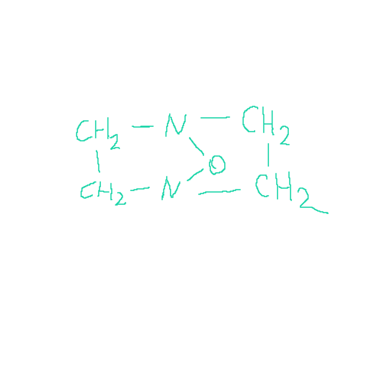

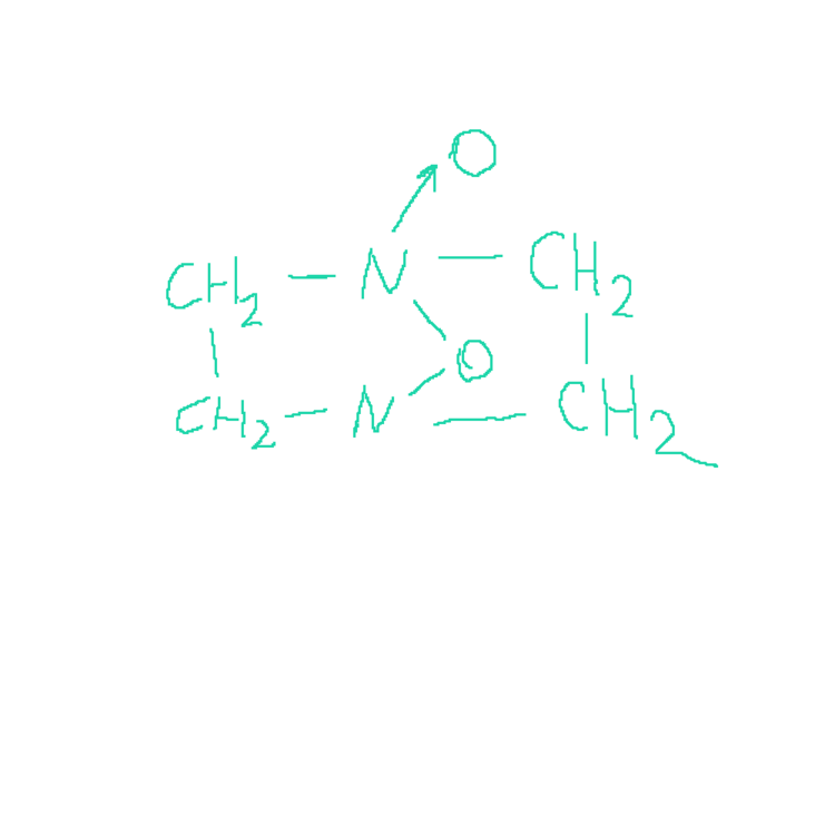

24.09.2022 в 22:09, BritishPetroleum сказал:
Как называется данные классы соединений?
бицикл 7-окса-1,4-диазабицикло[2.2.1]гептан
7-окса-1,4-диазабицикло[2.2.1]гептан-1-оксид
Специального класса для них ещё не придумали. Хотя они имеют некоторое отношение к фуроксанам.
