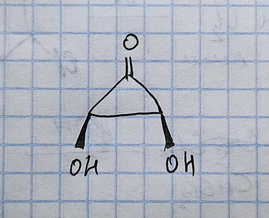

Т.е. итоговый продукт будет такой? IMG_20221019_210426-1.thumb.jpg.f26bef47eba81cfbaf33a30d7205c778.jpg

19.10.2022 в 17:07, Curufinwe Atarinke сказал:
Нет, у вас же субстрат - циклогексен, значит вот это будет:
Промежуточный дихлорпродукт - это 7,7-дихлорбицикло[4.1.0]гептан.
Конечный продукт - это фактически кетон (бицикло[4.1.0]гептанон-7), но в присутствии воды он присоединяет её (воду), образуя гем-диол:
Вообще, гем-диолы нестабильны, но в некоторых случаях - более стабильны, чем кетонная форма.
