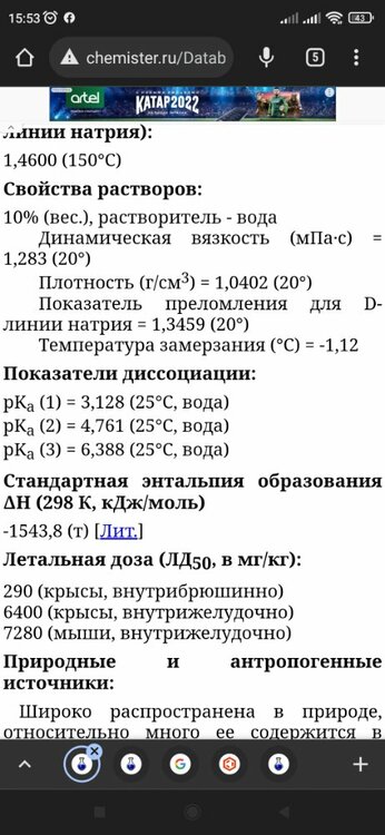

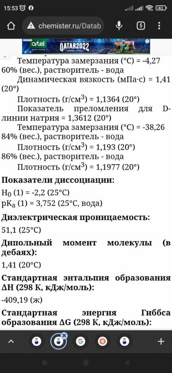

Нужно, чтобы рКа  кислоты было не   более чем у муравьинки - 3,75. но воду лучше отгонять с азеотропом

11.11.2022 в 14:58, Arkadiy сказал:
Т.е, если кислота достаточно сильная, то налил, помешал, подождал, и получился эфир?
Вот например лимонная
11.11.2022 в 15:56, Arkadiy сказал:
Ну да, но выход будет, но не 100%, а явно меньше. Чтобы получить хороший выход надо удалять воду и смещать равновесие в сторону образования эфира
С лимонной получится?
Примерно с каким выходом полагаете?
Или с щавелевой?
Лимонная кислота  трехосновная и у нее три рКа + гидроксил.  Моноэфир наверное может получиться, а дальше нужно убирать воду.
