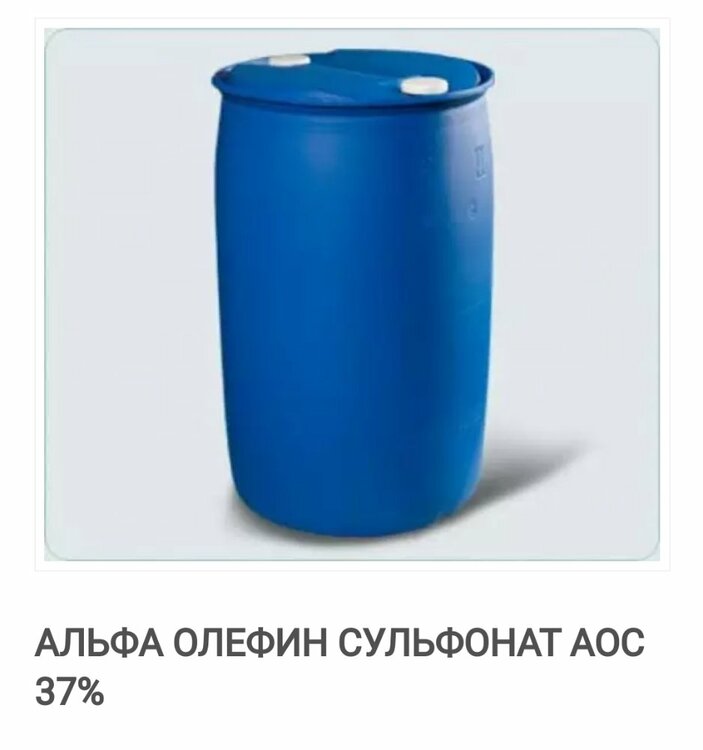

Lyussy Опубликовано 24 Ноября, 2022 в 16:01 Поделиться Опубликовано 24 Ноября, 2022 в 16:01 24.11.2022 в 13:16, Ximiknew сказал: в воде комнатной температуры должен растовриться Продается АОС в виде 37%-ного раствора. Ссылка на комментарий
