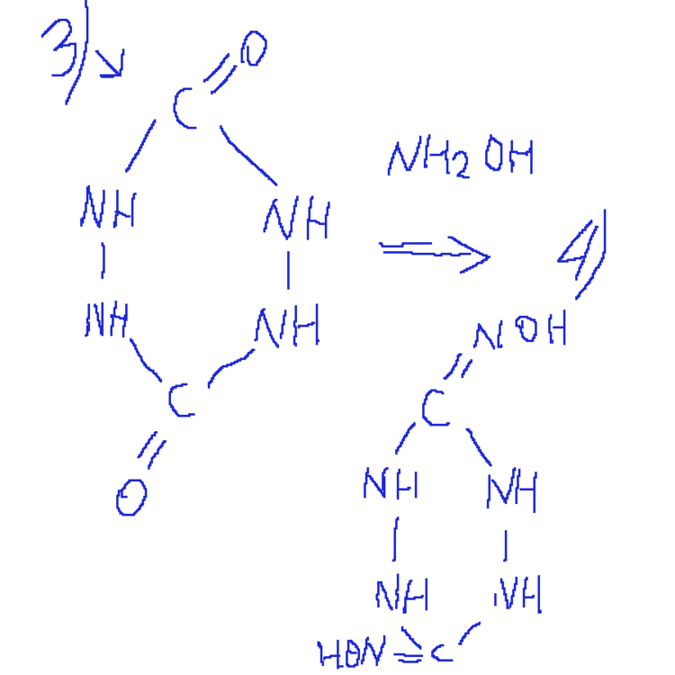

Есть вещество парауразин - 3- получается при обработке дихлормочевины аммиаком.  Имеет вроде как кетогруппу CO. Можно ли эту кетогруппу прооксимировать раствором гидроксиламина? Получится ли 4 ка?

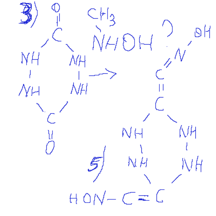

Можно ли проксимировать N(CH3)OH агентом чтобы ввести группу  C=N-OH вместо кислорода? Если нет то как мождно кислрород у углерода поменять на =C=N-OH группу и как называется такая реакция? (5,6)

Оксимируются альдегиды и кетоны. Амиды напрямую прооксимировать не удастся - слишком жёсткие условия нужны, оксим их просто не выдержит.
O=C=C(NH2)2 не существует по причине абсолютной несовместимости аминогруппы с кетеновым фрагментом.
