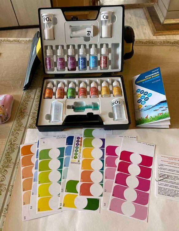

Элона Опубликовано 18 Февраля, 2023 в 11:25 Автор Поделиться Опубликовано 18 Февраля, 2023 в 11:25 Гидроперит - это мысль!!! Когда наладится баланс, попробую. Но сначала в пустой банке. Тесты для измерения у меня есть - целый чемоданчик) Ссылка на комментарий
