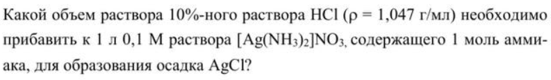

Подскажите, пожалуйста, как решить эту задачку. Не особо понимаю что значит "содержащего 1 моль аммиака". Предполагаю, что тут нужно решать как-то через ПИ>ПР. ПР(AgCl)=1,78*10-10image.png.5629c1bac72f4cea945411a484b98ccd.png
В 19.02.2023 в 01:27, Jannni сказал:
Ничего подобного. Надо писать уравнения реакций HCl с аммиаком, и с аммиачным комплексом.
Во второй реакции и образуется осадок
А дальше - расчёт по уравнениям реакций.
Это расчет HCl для полного перевода серебра в осадок
А вот если считать, сколько HCl надо добавить до начала выпадения осадка ...
Тогда да ... Надо посчитать концентрацию ионов серебра в исходном растворе,
и через ПИ>ПР считать концентрацию хлорид ионов, необходимую для начала выпадения осадка.
И далее находить количество кислоты.
Изменено пользователем MGM
В 19.02.2023 в 07:16, MGM сказал:
Первым действием нужно найти константу нестойкости комплекса в справочнике, и подставить в её формулу необходимые величины, чтобы найти концентрацию ионов Ag+. Потом через формулу ПИ>ПР, то есть [Ag+][Cl-]>ПР(AgCl), найти концентрацию Cl- и потом........... Подставить найденную величину в НСl=H++Cl-, зн. См(НСl)=[Cl-]? И найдём объём по формуле V=Cм*(w(%)*плотность*10)/М ?
В целом план верный. Находите константу, находите концентрацию ионов серебра, учитывая, что [NH3]= 1 моль/л,
находите концентрацию хлорид-ионов, достаточную для образования осадка [Ag+][Cl-]>ПР(AgCl)
рассчитываете сколько раствора НСl надо добавить, чтобы создать такую концентрацию ...
