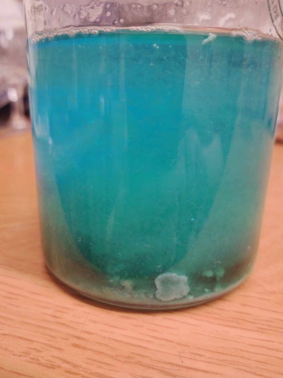

Почему в растворе появилась муть и сера?
В 04.03.2024 в 19:33, Romix сказал:
не выпадать щелочами
Образуются комплексные соединения с гидроксокислотами, типа молочной и лимонной
можно использовать в удобрениях, внося Медь микродозами как микроэлемнт, особенно если у миксухи щелочной
Так и делают
В 04.03.2024 в 02:36, Romix сказал:
Алюминий лежит на дне и не двигается.
Органические кислоты не могут сами разрушить оксидную плёнку. Возможно если посолить пойдет и с алюминием тоже

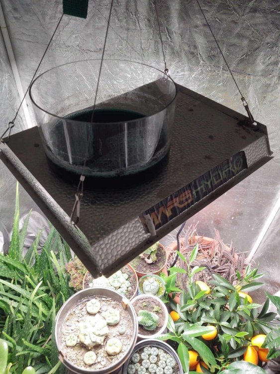

Освободилось место на лампе поставил туда нейтрализованный до нейтрального PH Лактат Меди.
Проверю примерную растворимость и как кристаллизуется он...
Изменено пользователем Romix

В 13.04.2024 в 15:45, Romix сказал:

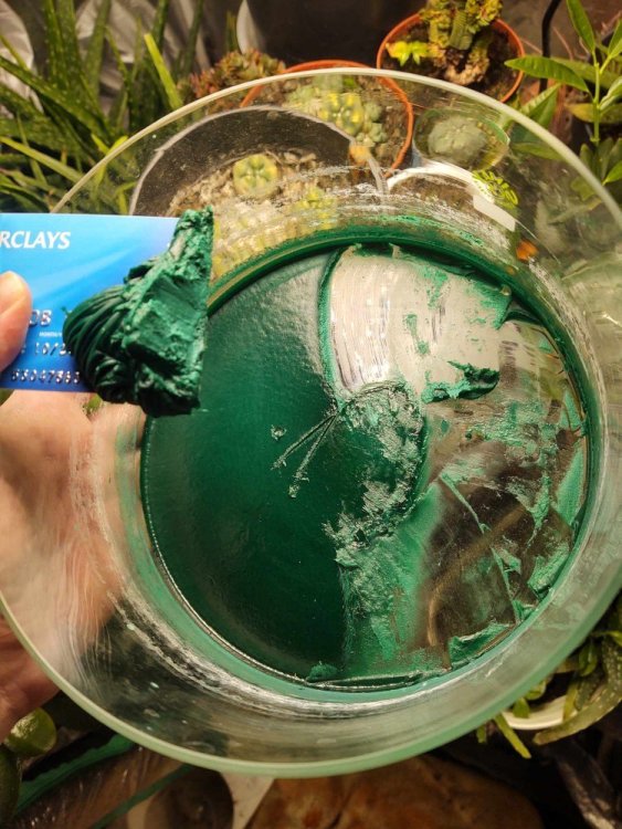

Вот что получилось выпарив воду с Лактата Меди.
После этого при попытке его снова растворить он гидролизовался в голубое соединение Меди, почти полностью в воде комнатной температуры и полностью в кипятке!
При выпаривание воды на лампе ничего от Лактата не отлетало!
