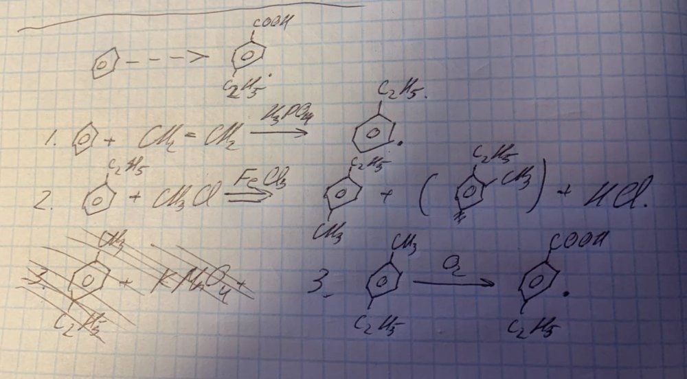

как получить салициловую кислоту из бензола? п-этилбензойную кислоту из бензола?можно ли как-то удалить нитрогруппу из бензольного кольца, если использовать механизмы замещения в активированных аренах с нитрогруппой в бензольном кольце для получения данных соединений
