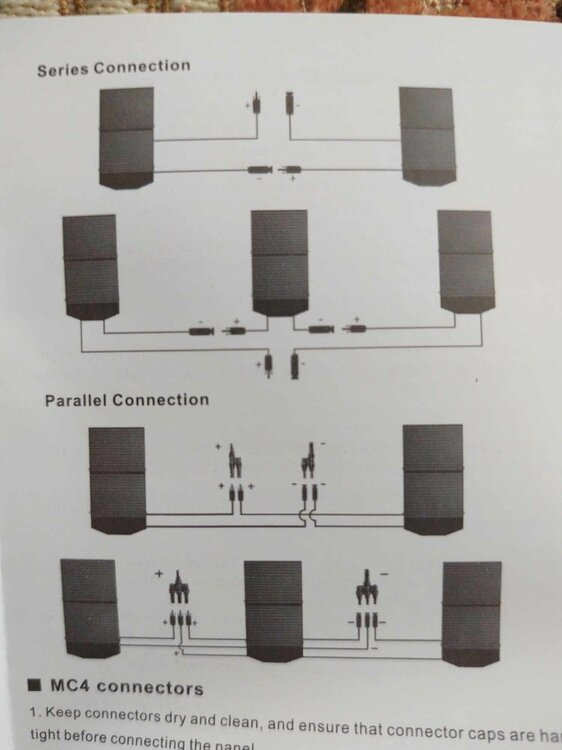

В 22.09.2023 в 17:18, Romix сказал:
Вот!!
Можно их подключать и серией и паралелью!!!
380979587_789479226200314_5132319588050524568_n.thumb.jpg.59feddecea9fcff82c2d0046651e914a.jpg
Что я понял о сериях и параллелях солнечных панелей.
В серии напряжение панелей складывается, сила тока не меняется если панели одинаковые.
А в параллелях сила тока панелей складывается, а напряжение остаётся таким же.
Вот этот порт называется Anderson. А на фото переходник на много их с предохранителем на каждое гнездо.
Интересно по какой схеме они между собой соединены внутри, понадобится такой к генератору помощнее, уточню у продавца тогда.
Может даже дешевле будет взять такой чем MC4 переходники брать на много панелей.
