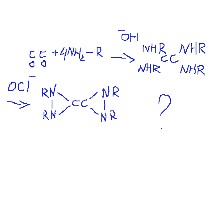

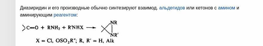

Есть реакция синтеза диазиридина, реакция ведется в нейральнойScreenshot_2023-05-21_19-32-54.jpg.3dfad4fb8cf2d45f13869179654be203.jpg или щелочной среде видимо.
Если взять формалин аммиак и хлорамин(или гипохлорит натрия), в щелочной среде имеем. Сначала метилендиамин, затем который замыкается гипохлоритом.
Есть два вопроса. 1) Можно ли едкий натр заменить гашенной известью? Или карбонатом натрия.
2). Что будет если вместо формальдегида взять глиоксаль? Будет ли бициклодиазиридин??
21.05.2023 в 23:08, BritishPetroleum сказал:
При условии, что эта байда получается с ощутимым выходом, то
1) нужна сильная щёлочь в небольшом количестве. Тут уместнее Ca(OH)2, чем карбонат
2) глиоксаль ещё более склонен к стабилизации вицинальных гидроксилов/аминов. Если формаль реагирует, то и глиоксалю ничто не мешает.
