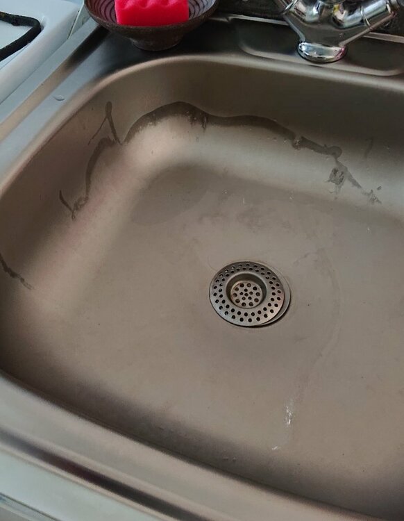

Всем привет. Когда убрался дома и хотел помыть от жира железную раковину, по глупости, наверное, использовал средство Санокс вместо обычного антижира. Полил, отошёл, в итоге он прореагировал с покрытием или с самой раковиной и получилось вот такое. Чем можно исправить? Честно даже не понимаю, что за соединение могло образоваться. Там в составе щавелевая и лимонная может какой цитрат или оксалат..., но пока не удалось убрать, ни химически, ни механически.

Поверхность потравилась, обнажилась кристаллическая структура металла
Можно заполировать механически, с абразивным порошком, или песочек на самом мелком сите, лучше отсев гранитный.
Какие-то следы всё равно останутся, но хотя бы в глаза бросаться не будут.

В 29.06.2023 в 23:44, llinks сказал:
Во как, а я думал, что наоборот на покрытии появилось новообразование. Попробую так, спасибо
