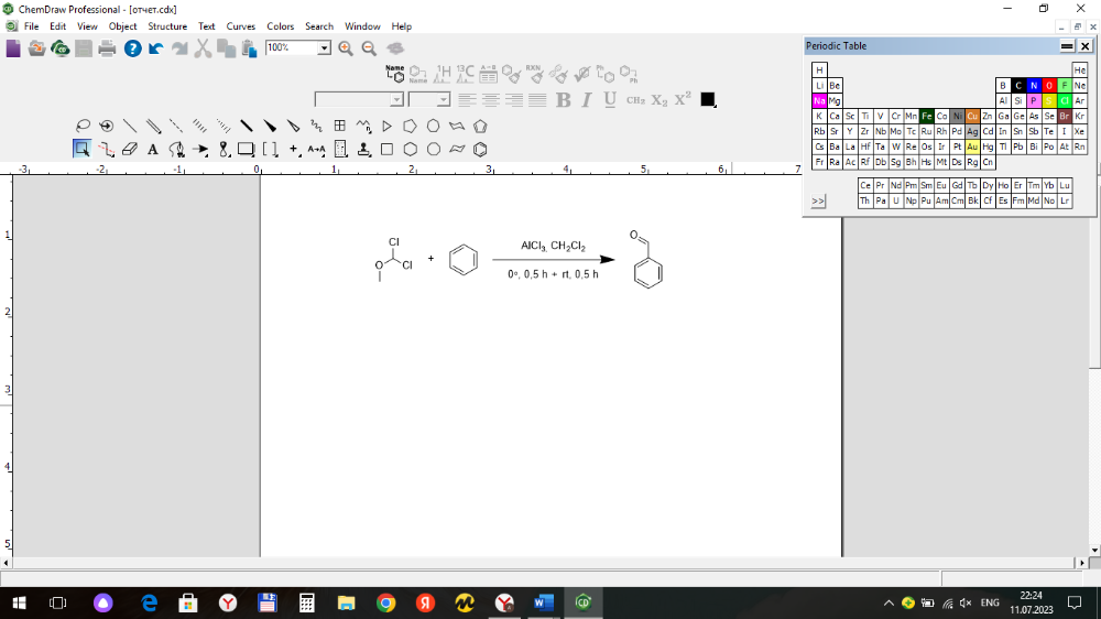

Здравствуйте. Моя методика звучит так:
1. Дихлорметилметиловый эфир (5,2 г) по каплям добавляют к смеси бензола (2,34 г) и AlCl3 (7,3 г, 45 ммоль) в сухом CH2Cl2 (30 мл) на водяной бане со льдом в течение 0,5 часа.
2. Смесь перемешивают при комнатной температуре в течение 0,5 часа.
Отображая схема реакции в ChemDraw, я должна написать условия 0 градусов 0,5 ч или 25 градусов 0,5 ч или 0 градусов 0,5 ч + 25 градусов 0,5 ч?
  • 3 недели спустя...
  • Решение
То есть другими словами, вот так?
По предоставленным данным, вышеуказанная смесь дихлорметилметилового эфира, бензола и AlCl3 обрабатывается при различных условиях в двух этапах:
В первом этапе: Дихлорметилметиловый эфир (5,2 г) добавляется к смеси бензола (2,34 г) и AlCl3 (7,3 г, 45 ммоль) в сухом CH2Cl2 (30 мл) на водяной бане со льдом в течение 0,5 часа. Это означает, что реакция проходит при температуре 0 градусов Цельсия в течение 0,5 часа.
Во втором этапе: После первого этапа смесь перемешивается при комнатной температуре (25 градусов Цельсия) в течение 0,5 часа.
Таким образом, можно указать следующие условия для схемы реакции в ChemDraw:
Первый этап: 0 градусов Цельсия, 0,5 часа
Второй этап: 25 градусов Цельсия, 0,5 часа
Это позволит четко указать различные условия для каждого этапа реакции.
