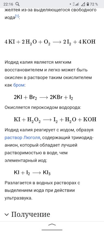

C11H26NO2PS Опубликовано 25 Июля, 2023 в 19:17 Автор Поделиться Опубликовано 25 Июля, 2023 в 19:17 (изменено) В 25.07.2023 в 14:40, BP2 сказал: KI + (OH)2> K(OH)+ I2 Кислород приходит исключительно из гидроксильной группы(перекись водорода) и в неё и уходит (щелочь). Чтоб была вода нужен дополнительный водород, тут хоть тресни моль перекиси водорода дает два моля щелочи, воды там быть не может Вики брешет слегка Изменено 25 Июля, 2023 в 19:29 пользователем C11H26NO2PS Ссылка на комментарий
