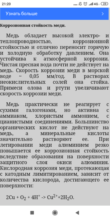

"В целом, медь считается стойкой к вредному воздействию соленой и пресной воды и пагубно влияют на нее только растворенные ионы хлора, низкий уровень pH".
"Коррозия меди в морской воде протекает с образованием на поверхности пассивирующей пленки закиси меди Cu20 и карбонатов СuСО3, и (СuОН)2СO3 . Особенностью коррозии меди и ее сплавов в морской воде является ее зависимость от скорости движения воды. При эксплуатации медных труб возможно местное нарушение пассивной пленки вследствие возмущений и срывов потока воды, что приводит к местной язвенной коррозии. Коррозионные разрушения в этих участках быстро прогрессируют вплоть до образования сквозных свищей. При дальнейшем увеличении скорости потока морской воды происходит общий срыв пассивных пленок на поверхности, скорость коррозии увеличивается, коррози­онные разрушения имеют равномерный характер".

Да разве китайцы расскажут? Пишут "медь"   типа вот такого а там хрен знает ..
