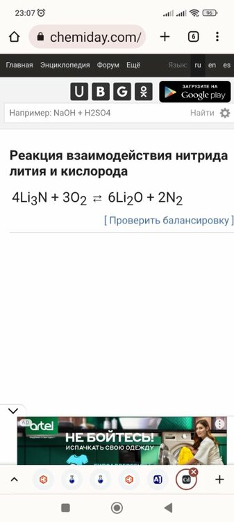

dmr Опубликовано 9 Сентября, 2023 в 18:05 Автор Поделиться Опубликовано 9 Сентября, 2023 в 18:05 09.09.2023 в 22:50, yatcheh сказал: там в основном нитрид Видимо, значит он при ну, тоже к сухому кислороду довольно равнодушен На сайте хемидей, конечно не ахти какой доверенный источник вообще реакция нитрид в оксид стоят стрелочки обратимой реакции 1 Ссылка на комментарий
yatcheh Опубликовано 9 Сентября, 2023 в 18:37 Поделиться Опубликовано 9 Сентября, 2023 в 18:37 09.09.2023 в 21:05, dmr сказал: Видимо, значит он при ну, тоже к сухому кислороду довольно равнодушен На сайте хемидей, конечно не ахти какой доверенный источник вообще реакция нитрид в оксид стоят стрелочки обратимой реакции Ну, это вряд ли. Есть у лития личное отношение к молекулярному азоту. Но, шоб так уж... Разве что при высокой температуре... Ссылка на комментарий
