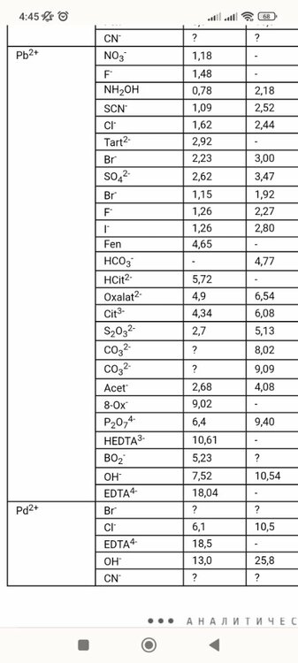

Дмитрий А Опубликовано 12 Сентября, 2023 в 21:49 Автор Поделиться Опубликовано 12 Сентября, 2023 в 21:49 С карбонатом тоже вариант запомню, но всё таки изначально был вопрос о растворимости сульфата свинца в сульфатах щелочных металлов. Ссылка на комментарий
dmr Опубликовано 12 Сентября, 2023 в 23:47 Поделиться Опубликовано 12 Сентября, 2023 в 23:47 13.09.2023 в 02:49, Дмитрий А сказал: изначально был вопрос о растворимости сульфата свинца в сульфатах щелочных металлов Судя по таблице сульфатный комплекс довольно слабый, учитывая что растворимость самого сульфата свинца слишком низкая, то вряд-ли желаемое вами возможно. Но если посмотреть от оксалата и ниже, то есть интересные варианты Ссылка на комментарий
