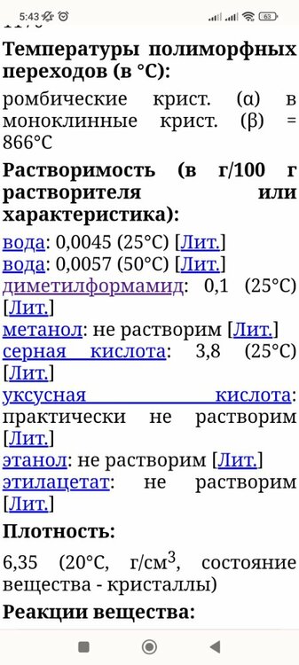

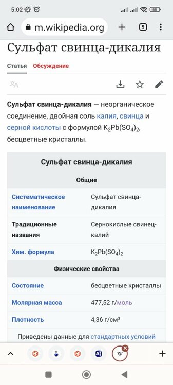

dmr Опубликовано 13 Сентября, 2023 в 00:02 Поделиться Опубликовано 13 Сентября, 2023 в 00:02 Судя по Сульфат свинца наоборот может утянуть в осадок сульфаты щелочных металлов. Вряд ли природный минерал обладает заметной растворимостью Ссылка на комментарий
Дмитрий А Опубликовано 13 Сентября, 2023 в 00:15 Автор Поделиться Опубликовано 13 Сентября, 2023 в 00:15 Исходя из всего обсуждения, я понял, что выращивание кристаллов в составе которых есть свинец - НЕ очень простая затея. Но сдаваться не буду. Ссылка на комментарий
dmr Опубликовано 13 Сентября, 2023 в 00:47 Поделиться Опубликовано 13 Сентября, 2023 в 00:47 13.09.2023 в 05:15, Дмитрий А сказал: Исходя из всего обсуждения, я понял, что выращивание кристаллов в составе которых есть свинец - НЕ очень простая затея. Но сдаваться не буду. Судя по информации ниже , растворим в серной кислоте. Думаю для выращивания кристаллов можно попробовать растворить в кислоте, и оставить открытым, и рядом допустим баночку с аммиаком, который будет постепенно нейтрализовать кислотный раствор и способствовать постепенному выпадению в осадок вашего сульфата и роста кристаллов. Но это чисто предположение Также загуглите минерал пальмиерит Может найдете информацию как его можно искусственно вырастить Ссылка на комментарий
