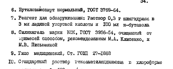

Может быть, кто-нибудь занимался ТСХ анализом указанного соединения?
В единственной найденной статье для обнаружения пятен на пластине используется раствор нингидрина в спиртово-уксусном растворе с добавкой ацетата кадмия, но последнего у нас нет. Можно ли заменить ацетат кадмия каким-либо другим ацетатом?
Возможно, есть какие-либо другие системы элюентов и растворы для опрыскивания пластин?
Упоминаемую статью прилагаю, и скриншот ее тоже.
И.С. Духовная ХРОМАТОГРАФИЧЕСКИЙ МЕТОД ОПРЕДЕЛЕНИЯ ГЕКСАМЕТИЛЕНДИАМИНА ПРИ САНИТАРНО ХИМИЧЕСКИХ ИССЛЕДОВАНИЯХ ПОЛИМЕРОВ
