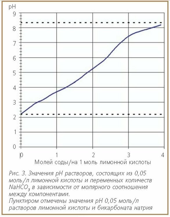

В 13.11.2023 в 03:57, ash111 сказал:
нет, pH2.2 будет просто для 0,05М раствора лимонной кислоты..
каким образом это посчитано? или это экспериментальная величина.. короче разберитесь со своими цифрами, напишите нормально условие. пока что ниче не понятно.
Все правильно, нижний пунктир pH 0,05 моль/л для лимонной кислоты, верхний пунктир pH 0,05 моль/л для пищевой соды?
Изменено пользователем ЯнН
Текстовое дополнение к графику.

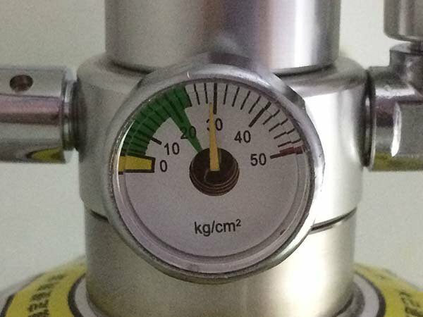

На данный момент заправил баллон таким составом, через 24 часа манометр показал 30 атм.
Поздравляю и сочувствую, вы прирожденный физхимик ?

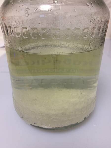

После реакции (через месяц, когда закончился СО2):
460 мл., по весу: 480 г. (жидкость) + 90 г. (твердая часть) = 570 г.
750 г. - 570 г. = 184 г.
СО2 184 г.

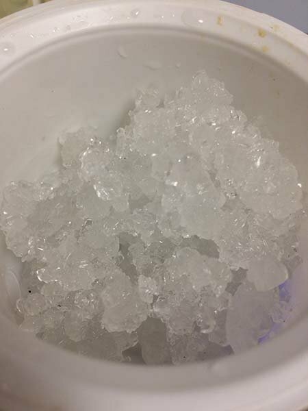

Слитая из баллона жидкость простояла неделю в банке, выпал плотный осадок.
Вид осадка, 90 г.
9 ноября 2023 заправка, 15:00
Для 2 л. реактора 272 г. лимонной кислоты, 328 г. пищевой соды + 400 мл. воды.
17:00 давление 10 атм. Прошло 2 часа.
22:00 давление 20 атм. Прошло 7 часов.
10 ноября 2023, 6:00, прошло 15 часов, давление 30 атм.
После новой заправки показания манометра через 5 дней работы.
