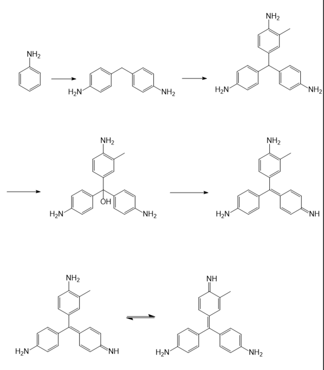

Задача: Краситель фуксин
Краситель фуксин можно получить следующим образом: анилин (2 моль) конденсируют с формальдегидом. Полученный 4,4¢-диаминодифенилметан окисляют совместно с о-толуидином. Образующееся лейкооснование фуксина при дальнейшем окислении превращается в карбинольное основание (бесцветное). Окраска появляется при добавлении соляной кислоты (1 моль). Составьте уравнения перечисленных реакций и предельные структуры катиона красителя.
