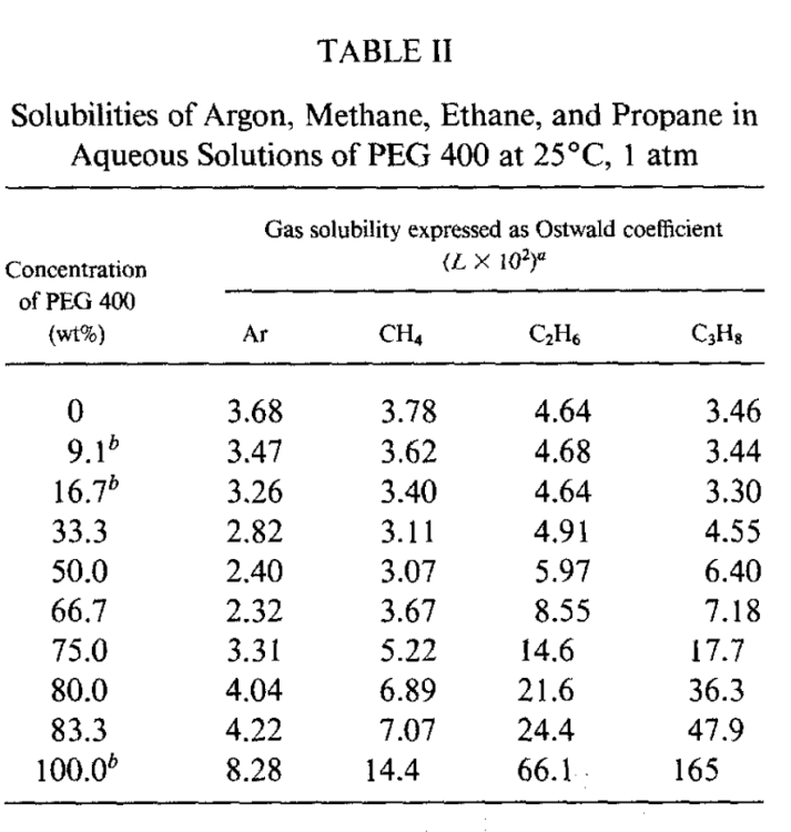

Спасибо Вадим эти таблицы из вот этих статей которые вы привели или из другого источника?
В контексте моего вопроса особенно красиво выглядит последняя табличка
Изменено пользователем dmr
В 28.03.2024 в 12:06, dmr сказал:
Таблицы из этих статей.
