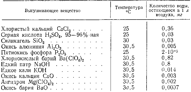

В 29.03.2024 в 16:58, Shizuma Eiku сказал:
Дык, NaOH неподходящий осушитель, я пытался использовать его гранулы в эксикаторе и они попросту слипаются и ничего не сушат. Мелко истолченная негашеная известь в этом смысле отличный осушитель, стаканчик с 20 мл воды за сутки становится пустым, а NaOH вообще ничего не тянет
Что было тогда под рукой, то и взял. Он у меня тогда не слипся. CaO у меня немного есть, но реактивной чистоты и мне его просто жалко было безвозвратно тратить, а отработанный NaOH можно на мытьё посуды или накрайняк, на прочистку канальи пустить.
В 29.03.2024 в 19:08, Shizuma Eiku сказал:
Думаю что КОН гораздо лучший осушитель.
Да, он получше будет (но надо сказать, эти таблицы немного противоречат друг другу):
