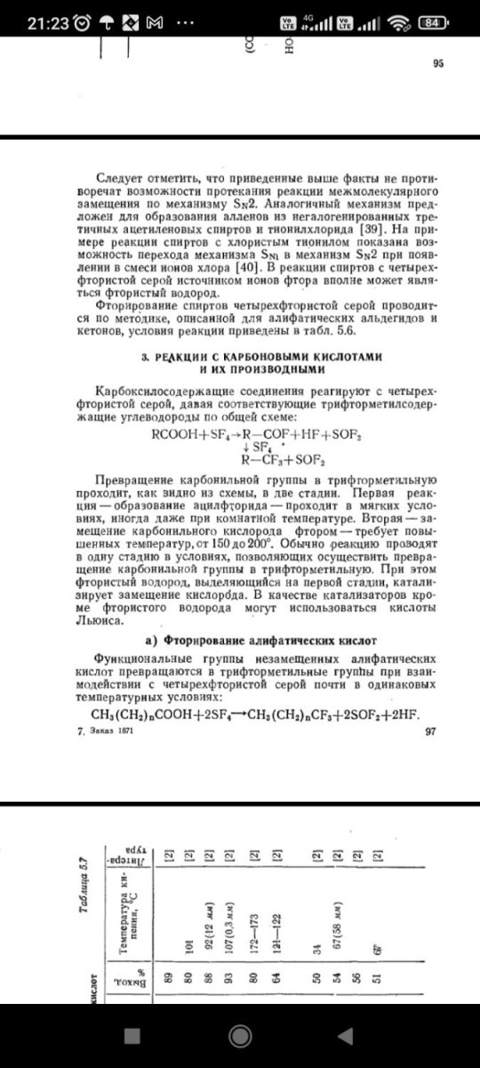

Он что - фторирует кислоты? Из уксусной кислоты получается фторуксусная?
Надо полагать, получается фторангидрид, но и хлористая сера с карбоновыми кислотами так же реагирует. Разговор-то начался с хлорирования кислоты в хвост.  А хлорирование в хвост идёт хлором, в присутствии серы, запускающей каталитический цикл.
1,1,1 трифторэтан получается

Интересно стало? Химия четырёх фтористой серы
Замечательно! Я должен был предположить такое развитие событий. Но это не фторирование в хвост. Это замещение кислорода на фтор. Реакция, специфическая для летучих фторидов.
Подобная реакция идёт и с хлоридами, но не так тотально. Скажем, гидроксил на хлор легко замещается, а карбонильный кислород можно заместить только в альдегидах и кетонах.
