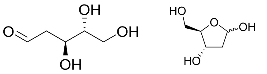

В 02.08.2024 в 16:17, Эрик697 сказал:
В каком положении именно она дезокси?
На первый взгляд синтез дезоксирибозы можно вести  с гексозы, или конденсацией двух триоз, соединяющейся с соединением, содержащим два атома углерода.

Дезоксирибозу проще из арабинозы сделать. Кеталируем (или ацеталируем) арабинозу в виде пиранозы по двум цис-гидроксилам, потом в щелочной среде метилируем по гликозидному гидроксилу, оставшийся альфа-гидроксил тозилируем. Тозилат гидрируем никелем Ренея. Потом в кислой среде гидролизуем защиту. Получаем дезоксирибозу.
То же самое можно сделать и с рибозой, но получится смесь двух изомеров (которую можно и поделить).

В 03.08.2024 в 01:12, yatcheh сказал:
А без тозилирования сахара с никелем ренея или с чем-то ещё не восстанавливаются до бескислородного углеводорода?
И во что они могут восстановиться без тозилирования, с реагентами типа никеля ренея , или лаг
А по какой причине ацеталирование, будет идти только по задуманным вами гидроксилам, по какой причине будет такая селективность?
Почему не куда попало,  не в любых гидроксилы?
Понятно что в домашних условиях в бытовых условиях описанные вами алгоритм сделать нереально но просто чисто теоретически интересно почему именно так
