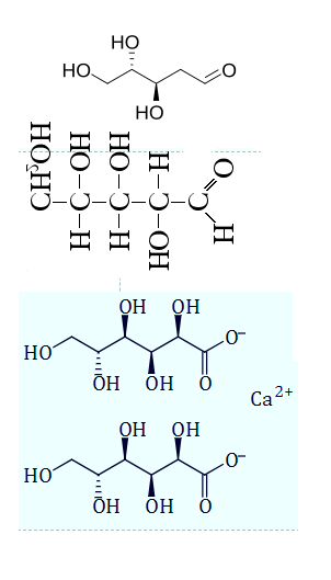

В 04.08.2024 в 04:01, dmr сказал:
А без тозилирования сахара с никелем ренея или с чем-то ещё не восстанавливаются до бескислородного углеводорода?
И во что они могут восстановиться без тозилирования, с реагентами типа никеля ренея , или лаг
А по какой причине ацеталирование, будет идти только по задуманным вами гидроксилам, по какой причине будет такая селективность?
Почему не куда попало,  не в любых гидроксилы?
Понятно что в домашних условиях в бытовых условиях описанные вами алгоритм сделать нереально но просто чисто теоретически интересно почему именно так
Спирт тяжело восстановить, в жёстких условиях всё повалится, а тозилаты легко гидрируются до алкана (в том числе и ЛАГом, который спирты не гидрирует).
Кеталирование циклического 1,2-диола (с образованием циклического пятичленного кеталя) идёт только с цис-изомером. Гидроксилы в 1,3-положении кеталя так же не дают. В молекуле арабинозы в виде пиранозного шестичленного цикла только 2,3-гидроксилы находятя в цис-конфигурации.

В 03.08.2024 в 00:12, yatcheh сказал:
арабинозу
из глюконовой кислоты получить (доступен глюконат кальция) декарбоксилированием. В способе (https://yandex.ru/patents/doc/RU2686850C2_20190506 ) декарбоксилировали D-глюконовую кислоту с образованием D-арабинозы с выходом по току 100%.
