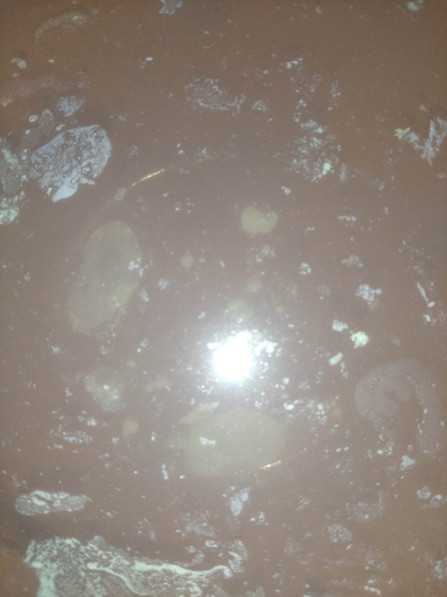

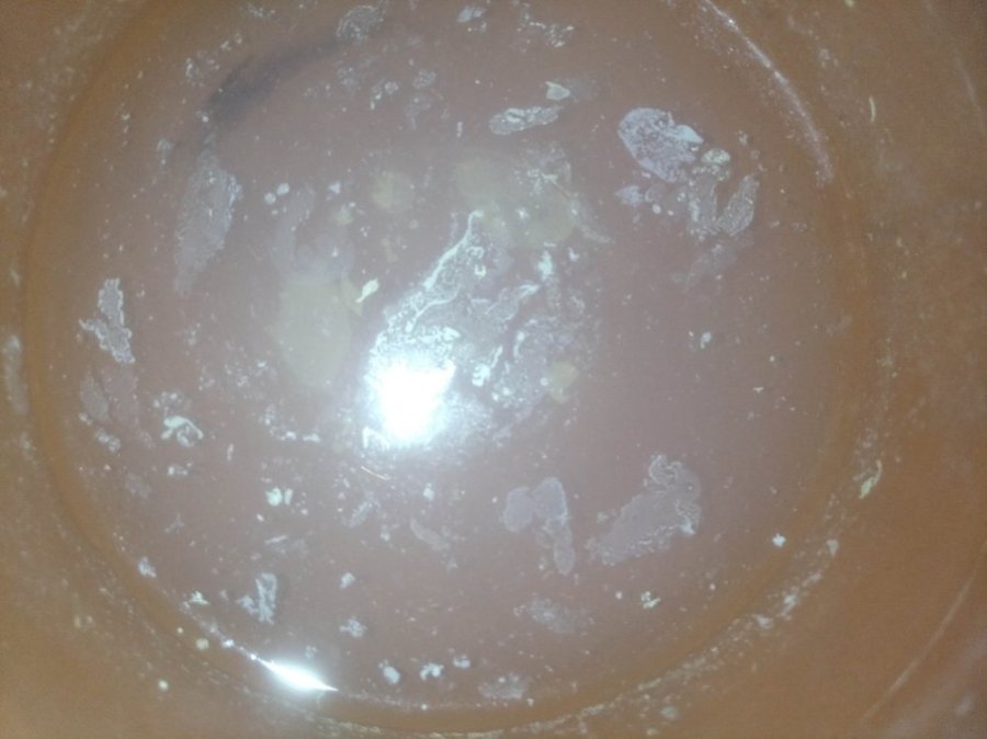

BP2 Опубликовано 9 Августа, 2024 в 17:37 Поделиться Опубликовано 9 Августа, 2024 в 17:37 После повторной реакции хлорирования серы и чзу, получил оранжевокрасноватую жидкость. Предположительно тионилтиохлорид. Запах: хвойнохлорный с серным привкусом. Жидкость подвижная. Решил идентифицировать что именно, смесь хлорида серы с четыреххлористым углеродом или сероуглеродом. Налил воды в ёмкость , температура 32 градуса, и прилил из ёмкости предположительно S2Cl2. При выливании над водой тиотионилхлорид стал дымить, до этого дыма не было, но запах у него резкий раздражающий. При попадании в воду капли оставили на поверхности оранжевую пленку (около 10 процентов от общего объёма попавшего в воду, те небольшую часть), остальная часть капли янтарной каплей ушла на дно. Тут я подумал что получил шняну , а именно смесь хлорида серы, которая осталась на поверхности и чху с серой который ушел на дно. Часть, оставшаяся на поверхности превратилась в белесую кляксу и стала рисовать будто дым, но в воде. Капля которая ушла на дно(предположительно чху с серой и сероуглеродом) спустя 30 секунд побелела. Если надавить пальцем на нее, с нее слазит серная шкурка белая и она снова на некоторое время становится желтооранжевой, потом снова белеет. В итоге я ждал когда она белела и придавливая ее ногтем и капля сбрасывала серную шкуру(типо тонкой пленки). В итоге все капли превратили в белесые сопли. На эту процедуру ушло порядка 10 минут. Можно ли утверждать что у меня чистая хлоричтая сера S2Cl2 он же тиотионилхлорид? Сероуглерод при 32 градусах с чху не преврашается же в сопли черные? И если бы это был чху с серой, он бы так и остался на дне? На дне видны серные следы желтовато белые Ссылка на комментарий

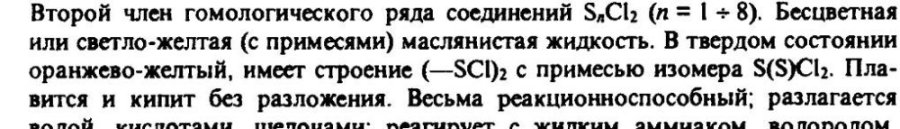

BritishPetroleum Опубликовано 11 Августа, 2024 в 10:02 Поделиться Опубликовано 11 Августа, 2024 в 10:02 В 10.08.2024 в 00:27, yatcheh сказал: Двойные связи (S=S) для серы нехарактерны. Изомерии тут нету. Обычное производное дисульфана. Лидин пишет что есть S(S)Cl2, по крайней мере в твердом состоянии Ссылка на комментарий
