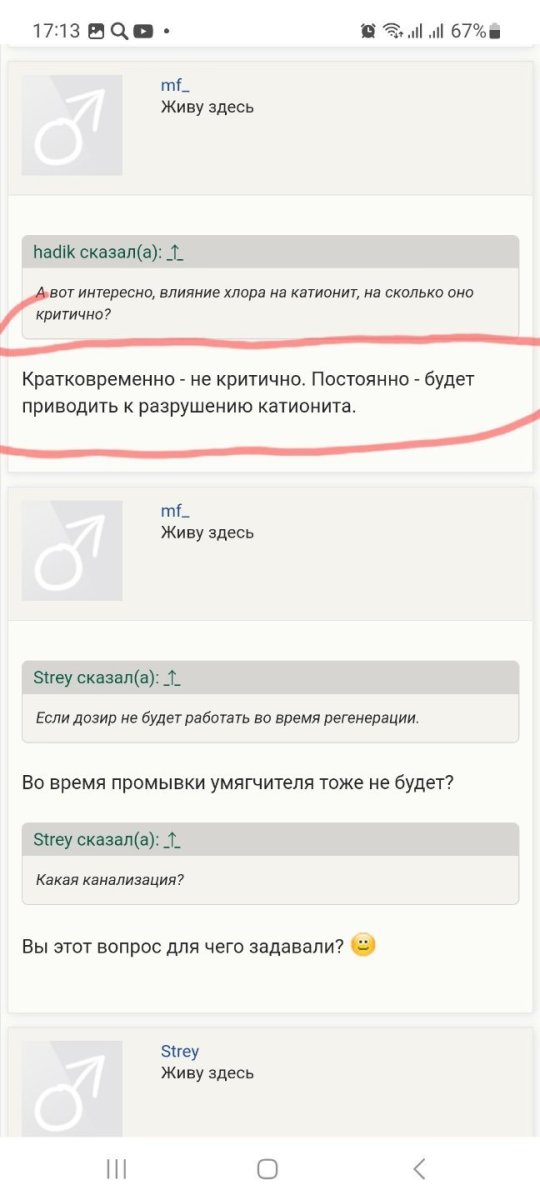

Вы знаете, спорить конечно не буду, но то что Вы пишете более чем странно.
Я просто долгое время занимаюсь конкретно водоподготовкой и много раз слышал из разных источников что элементарный и активный хлор разрушительно влияет как на полиамидные мембраны обратноосмотических установок, так и на иониты.
Вот например скриншоты того, что навскидку просто нашел в интернете по этой теме.

В 21.10.2024 в 22:42, Shizuma Eiku сказал:

Просто пишут что даже при увеличении дозировки и то разрушается.
А что произойдет если пропустить концентрат?))
Да и концентрированный кальцием наверное так забьется, что потом хрен отмоешь)
Вы где то читали об этом способе?
Просто очень интересно..
Просто я всегда юзал иониты H+, OH-, Na+ для водоподготовки воды, ну и регенерации проводил тоже. Но даже регенерацию проводят максимум 1,5-5 % растворами.
А Вы пишете что такие концентраты в них запускать)
Изменено пользователем Коты

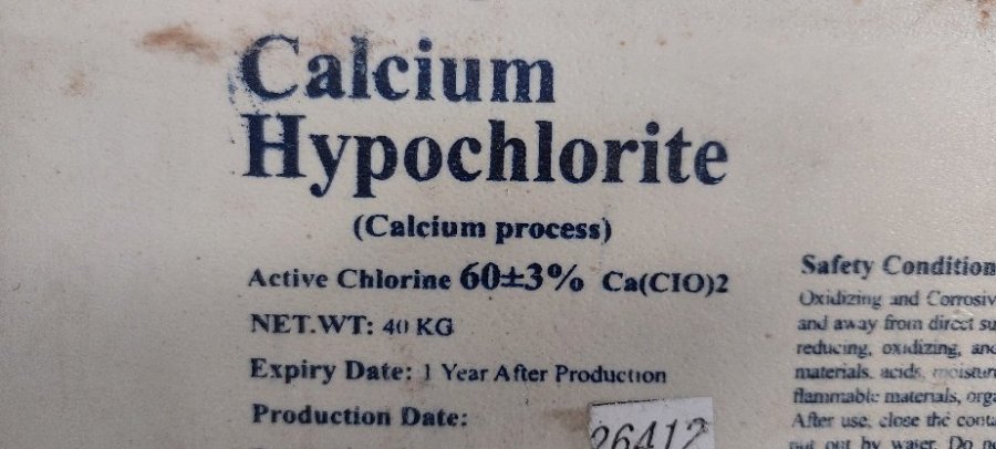

А на хлорной извести написано что активного хлора не меньше 60%.
Набрал соды, хлорной извести, готового гипохлорита натрия (для анализа), также  гипохлорита, на который они хотят ориентироваться, буду на досуге все смешивать и делать анализы на активный хлор)
