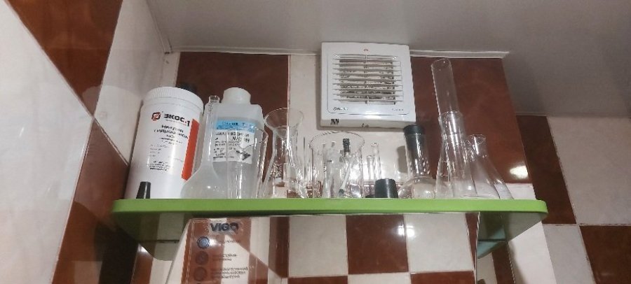

Штатив, зажим, маленькая (и большая тоже) воронка у меня есть, бюретки тоже думаю приобрести не проблема, проблема в другом, в том что некуда это все ставить( нет ни гаража, ни сарая даже, я днищеброд, живу в 30 кв м с женой, дочкой и кошкой)))
И в ближайшее время вряд ли что предвидится(
Хотя если буду и дальше с ними сотрудничать, то заказчик обещал оборудовать лабораторию.
Вот как в данное время у меня все это выглядит, весь мой скарб)) (см фото).
Основания наверху, кислоты внизу, нек реактивы в шкафчике, ничего опасного и ядовитого в принципе нет.
Часть посуды у тещи валяется, а домой я взял только самое необходимое.
Поэтому пока юзаю инсулиновые шприцы)
А подскажите пожалуйста для общего понимания, как Вы считаете- инсулиновый шприц не даст точных результатов?
Просто вот как я рассуждаю- шприц предназначен как никак для ввода лекарств, а для этого требуется тоже максимально возможная точность, следовательно шкала у шприца тоже должна быть точной..

Да, в условиях недостатка жилплощади лучший вариант это на полки, расположенные под потолком поставить всё.
Воронка для бюретки нужна очень маленькая.
  В 05.11.2024 в 15:21, Коты сказал:
Показать
Это сложный вопрос. Инсулиновый шприц не является лабораторным оборудованием в химии, это точно, и заменить он может только микробюретку при определенной модификации. Тем не менее, скорее всего что инсулиновые шприцы очень точны т.к. +-1-3 единицы инсулина (стандартная международная концентрация инсулина 100 ед/мл т.е. +-0.01-0.03 мл) имеют значение для диабетика.
