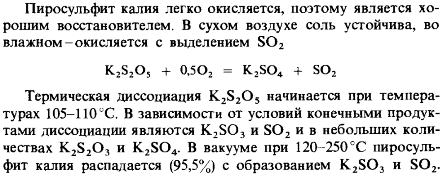

pauk Опубликовано 26 Сентября, 2024 в 12:26 Поделиться Опубликовано 26 Сентября, 2024 в 12:26 В книжке "Технология сульфитов" (Авербух Т. Д. и др., 1984) пишут, что пиросульфит (дисульфит) калия K2S2O5 начинает разлагаться при 105-110°С. То бишь разницы с натриевой солью практически нет. Влажная соль легко окисляется кислородом воздуха, поэтому сушку её надо вести в вакууме или в защитной атмосфере (азот) при несильном нагреве. Спойлер Ссылка на комментарий

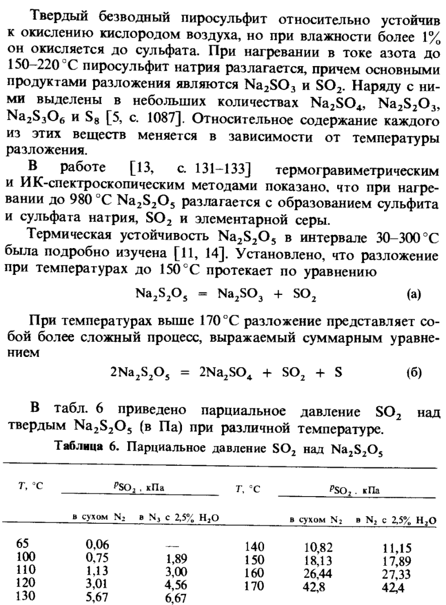

pauk Опубликовано 26 Сентября, 2024 в 14:03 Поделиться Опубликовано 26 Сентября, 2024 в 14:03 В 26.09.2024 в 17:40, BritishPetroleum сказал: https://chemister.ru/Databases/Chemdatabase/properties.php?dbid=1&id=525 Тут просто другие данные Надо думать, что значение 105-110°С относится к началу процесса термической диссоциации пиросульфита калия по реакции K2S2O5 <--> K2SO3 + SO2, тогда как 190°С - к его сходу на нет, когда начинают преобладать другие, более сложные процессы. Для сравнения приведу данные из той же книжки для термической диссоциации пиросульфита натрия (к сожалению, для калия таковых нема). Спойлер PS. 1 кПа = 7,5 мм рт. ст., если кто забыл. Ссылка на комментарий
