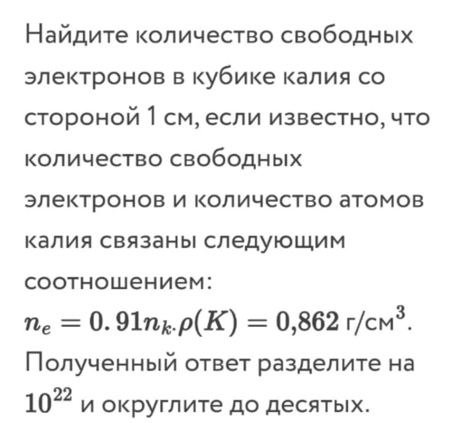

Подскажите, пожалуйста, по какой формуле можно найти количество свободных электронов? Весь Интернет облазил. Нашел только формулу с энергией Ферми. Есть ли какие-то другие формулы, если даны n(e) и плотность калия?IMG_20240927_231201.thumb.jpg.ea8314b1f0d2dcbfb524f80a54b9c066.jpg
Жорж, ну здесь же сказано все в условиях. Находим плотность калия в справочнике (0.856 г/см3), делим на молярную массу калия, находим nk в одном см3 калия,  умножив  это число моль атомов К в 1 см3 на число Авогадро, дальше подставляем nk в приведенную формулу :cn:
через плотность находишь массу этого кубика
потом находишь количество атомов калия - массу разделить на атомную массу и умножить на число Авогадро
умножаешь полученный результат на 0.91
