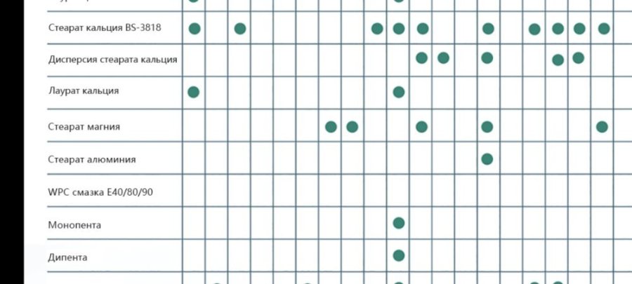

dmr Опубликовано 10 Октября, 2024 в 02:20 Автор Поделиться Опубликовано 10 Октября, 2024 в 02:20 В 04.10.2024 в 14:21, москатель сказал: Алюминиевые на выставке не представлены. В Китае не умеют их делать. Делают США, Австралия, вроде бы. И легендарный СССР умел - старые люди бают) Есть оказывается Ссылка на комментарий

москатель Опубликовано 10 Октября, 2024 в 06:19 Поделиться Опубликовано 10 Октября, 2024 в 06:19 В 10.10.2024 в 06:20, dmr сказал: Есть оказывается - "стеарат алюминия". Мой дотошный лит/партнёр при составлении заявки прочесал весь интернет и предъявил мне стеарат алюминия, продающийся в РФ (производства и российского и китайского). Однако, при детальном рассмотрении этот "стеарат алюминия" оказывается чем-то вроде: Цитата Стеарат алюминия 81.40 руб / 1кг Цена: указана за 1 кг Минимальный заказ: 18 т Категория: Промышленная химия Есть даже картинка: и описание: Цитата Описание Стеарат алюминия (также более известен как моностеарат алюминия) – поверхностно-активное вещество, алюминиевая соль стеариновой кислоты. Стеарат представляет собой белый мелкокристаллический порошок. При смешивании с маслами вещество образует густой гель, который применяется как смазка в промышленности. Может применяться в косметологии для модификации параметров вязкости и подвижности различных составов на масляной основе. https://wws.limited/catalog/promyshlennaya-himiya/stearat-alyuminiya/ Компания «Ава Провайдинг» тоже заявляет о возможности поставить "Алюминий стеарат" и тоже даёт описание: Цитата Алюминий стеарат Применяется в пластмассоперерабатывающей промышленности и как загуститель минеральных масел (для производства консистентных смазок). Используется при производстве покрытий и в промышленности строительных материалов в качестве гидрофобизирующей добавки. Используется в качестве загустителя и эмульгатора, а также для регулировки стабильности суспензии в косметических составах. Компания «Ава Провайдинг» – надежный поставщик химической продукции. У нас вы можете купить алюминий стеарат по выгодной цене с доставкой по всей территории РФ. Вся реализуемая продукция соответствует государственным стандартам, что подтверждено сертификатами. Постоянных и оптовых клиентов ждут хорошие скидки и спецпредложения. Для оформления заказа достаточно созвониться с нашими менеджерами по указанным на сайте контактным номерам или отправить заявку на почту info@avaproviding. В поисковике я также сейчас нашёл и волгоградский "стеарат алюминия": Цитата https://torgovets.com › c14809-562576.html Стеарат алюминия - производство, г. Волгоград (id562576) Предлагаем к поставки стеараты металлов (натрий, цинк, кальций, калий, магний, марганец, алюминий, кобальт, литий, барий). Являемся производителями. Производим стеарат алюминия марки Ч. Изучить подробно: что это такое я не смог, потому что сайт "com", а такие "тормозят" при попытке открыть или вовсе не открываются. Посмотрел и предложения Китая: например, Bazhong Xintong Import and Export Company Co., Ltd: Цитата Алюминиевый стеарат 1.Алюминиевый стеарат - это хороший белизна 2. Стеаратный алюминий в основном используется в качестве противоподкатного средства, утолщающего агента 3. Стеарный алюминий, в основном, используется для пластмасс и нефтяного масла Узнал новые термины: "противоподкатное средство" (наверное, что бы не подкатывали с нескромными предложениями) и "утолщающий агент" (то ли средство для тощих людей - мне бы раньше - я слегка комплексовал из-за худобы, то ли что-то нескромное). Есть и, видимо, техническое описание: Технический индекс Элементов Индекс Цвет и внешний вид Белый мелкий порошок Содержание Al,% 3.1-3.2 Влажность,% 5 макс Через сетку 180% 99,0 мин Температура плавления 120-130 Свободная жирная кислота, % <8.0 Зола, % 5.8-6.0 Можно попробовать и посчитать по содержанию алюминия - какой формуле соответствует, но смущает указание о довольно большом содержании свободной жирной кислоты и ого-го золы. Из чего это выпекается? Больше искать я не стал, доверяя своему скрупулёзно изучающему вопросы партнёру (Вашему, кстати, коллеге по образованию - он считает, конечно, лучше меня). Он, имея 20-летний опыт общения с китайцами, любит рассказывать, что они дают ТО, что вы спрашиваете. Если вы не оговариваете, какой именно стеарат вам нужен - то и получите. По названию. Скандал с китайским детским питанием всем известен: в детском питании был обнаружен меламин. А чо такого? Европейские стандарты требуют высокого содержания азота в питании для детей. Ну, и вот получите: меламин его внесёт много. Явно токсичного в меламине нет - он для производства автоэмалей используется, плиток, линолеума и санитарный покрытий. Европейцы скандалить. И пришлось со всего мира отзывать упаковки этого высокоазотистого питания. Я со своей лимонной тоже испытал немалые трудности: российские заводы перестали производить лимонную. Украина отпала. Беларусь не смогла конкурировать с Китаем. И лимонная на рынке осталась китайская. Из барды, опилок и пр отходов. На международный ГОСТ, который ограничивал содержание легко окисляемых веществ, положили. И лимонная пищевого назначения (напитки, муссы, кондитерские изделия, питание для детей) теперь содержит муравьиную и щавелевую кислоты. Последняя признана ядом. Щавелевая связывает железо и кальций в организме в нерастворимые соли. Камни в почках. А у меня в производстве рабочие стали жаловаться на едкие выделения при проведении синтеза. Но, это ладно: вытяжку изменили и решили вопрос. Но, коррозия при применении материалов с использованием продуктов на китайской лимонке вдруг появилась, подрывая репутацию! Партнёр едет в Китай наш проект представлять, доклад заучивает (волнуется, перепроверяет, у меня уточняет), говорит, что в Харбине на русском читать будет, а в других городах уже на англ)) В проекте - в том числе и алюминиевая смазка и получение алюминиевого мыла. Надо полагать изучил он всё досконально. Надеюсь. В 10.10.2024 в 09:45, dmr сказал: Чем стеаратное мыло, и почему отличается так сильно? В монографии 30-х годов я читал про эффективность именно смеси мыл (разных кислот) в сравнении с чистым стеаратом. Мыла на низко молекулярных кислотах смачивают, с кислотами более длинной цепью - диспергируют, а стеараты - удерживают в воде загрязнения. Ссылка на комментарий
