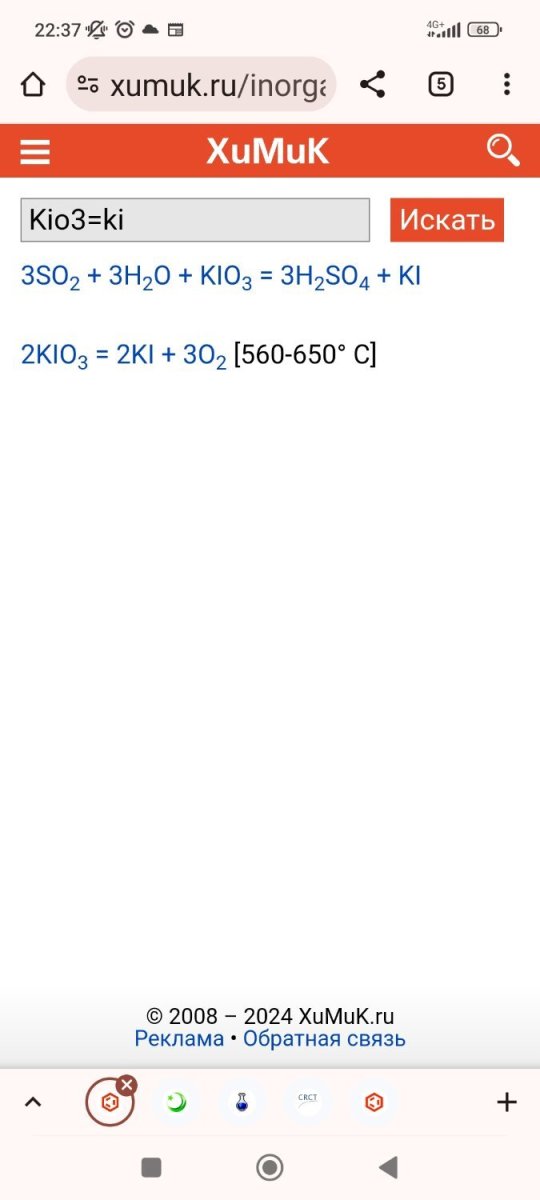

То есть произошло сопропорционирование, я еще проверил способ через аммиак, но почему-то подумал что в щелочной среде нитрид йода образовываться не будет... Как ж я ошибался... Может попробовать с гидроксидом железа 2? Востонавитель он хороший должен быть, но проблема что в растворе будет и сульфат калия. Может есть способ обойтись только с газообразными продуктами? Возможно ли?

Похоже, стоит присмотреться к горячему окисленю цинка, вроде идет по формуле 3Zn + 2KIO3 + 3H2O => 3Zn(OH)2 + 2KI, в книге карякина используется железо, но думаю цинк подойдет как более активный востановитель.
