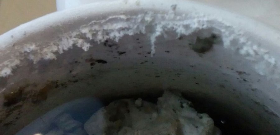

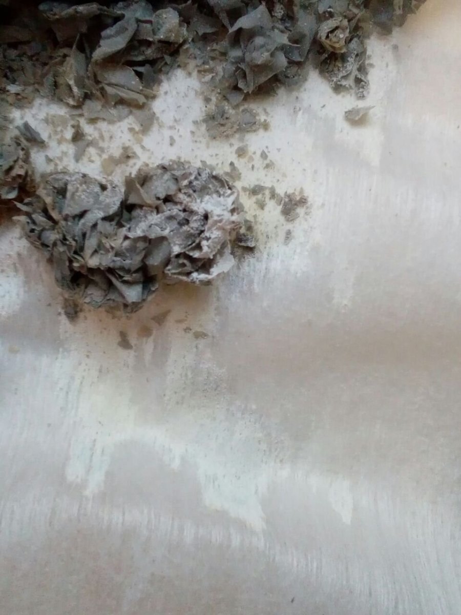

Здравствуйте! Недавно получил NaOH в дом. условиях, решил без каких-либо расчётов на глаз добавить небольшое его количество на алюминиевую фольгу наблюдения ради, реакция прошла, всё отлично, накрыл тару с продуктами реакции листом бумаги, поставил на подоконник и благополучно забыл. Сегодня, когда наводил порядок, решил утилизировать и увидел белый налёт на остатках фольги (фото прилагаю). Вопрос, что это? Налёт образовался не сразу после реакции, а спустя дней 5, также температура была низкой, поскольку осень за окном. Также интересует то, что осталось от фольги после реакции, это те примеси в фольге которые не прореагировали?

В 30.10.2024 в 17:33, Коты сказал:
Ну алюминат натрия, ясен пень)
Как может быть алюминат натрия, если реакция не шла при нагревании? Должно быть сплавление при высокой температуре.
Изменено пользователем Michael Artemev
Гидратированный оксид алюминия.
Серый цвет из-за примесей сажи в алюминии, которая, в свою очередь, попадает в алюминий в ходе его получения из-за разрушения анода во время электролиза.
  • Like 2
это не сажа
серый цвет, на более-менее чистом (из проводов) алюминии возникает только вначале, т.е. пока есть исходная оксидная пленка, если через некоторое время слить раствор щелочи и залить свежий - будет чисто белый гидроксид
В 01.11.2024 в 21:12, Shizuma Eiku сказал:
Благодарю, но у меня вопрос, откуда мог взяться в растворе гидратированный оксид алюминия?
В 03.11.2024 в 23:49, Michael Artemev сказал:
Из алюминия - в щелочной среде он провзаимодействовал с водой.
