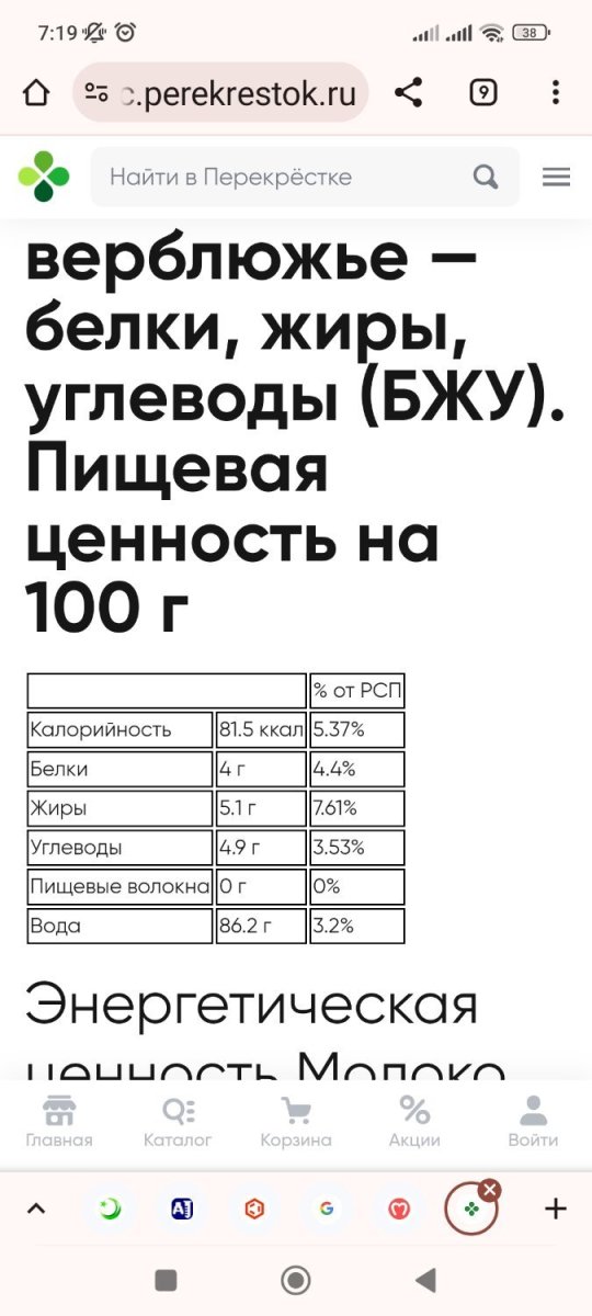

Кислое коровье молоко, кефир , как правило значительно более густое чем само молоко.
При этом кислое кобылье молоко (кумыс), и кислое верблюжье молоко (кумрон), практически такие же жидкие как и само молоко. Почему такая разница.
На всякий случай, для сравнения привёл таблицы содержание белков жиров жиров углеводов в разных типах молока
Изначально я думал что наличие кислоты в кефире способствует густоте, но кумыс из кобыльего молока, и кумрон из верблюжьего заметно кислее чем сам кефир, и при этом они жидкие
