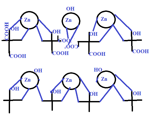

В 26.12.2024 в 13:06, dmr сказал:
Ну пропорционально на троечку умножьте всё
Умножил. И получил тему для раздумья: могут получаться разные смеси соединений. В зависимости от того, как сливать: последовательность, скорость, режим перемешивания и, конечно, рН:
Первый вариант - самый плохой: два комплекса нормальных солевым образом (не стабильным) соединились.
Нижний вариант - самый оптимальный, логичный. Но, он может существовать только при наличии минимум 2-х Na. И этот вариант многовариантный в смысле образования графт- сополимеров и простых координационных спл. Как в длину,так и ортогонально или точнее под валентным углом цинка (и это может быть одновременно). То есть, будет этот вариант по разному себя вести при перемешивании, нагреве и при разных рН. А также при контакте с S-H группами белков.
Наверное, есть и ещё варианты... .
