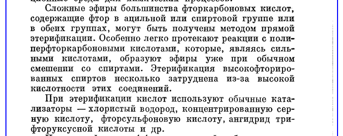

Интересно. Однако фторсульфоновую упоминают как катализатор этерификации. Просто для щавелевой серная не может быть применима а как насчет фторсульфоновой?
https://www.chem21.info/page/223084042233133128254186153042012049047168043132
В 02.02.2025 в 19:06, BritishPetroleum сказал:
А почему, собственно - серная неприменима? В каталитических количествах нет никакой разницы - серная или та же серная, только чем-то замещённая с другого полюса. Важен только протон. Из щавелки и спирта при кислотном катализе эфир получается замечательно (в условиях азеотропной отгонки воды). То, что она (щавелка) не любит концентрированных сильных кислот - к делу не относится. Фторсульфоновая кислота в этой реакции не хуже и и не лучше любой другой сильной кислоты.
