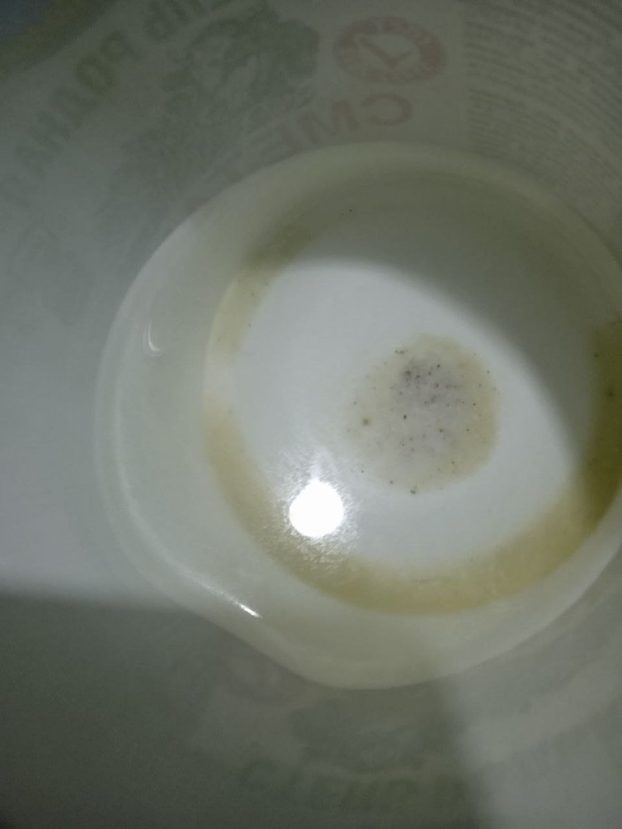

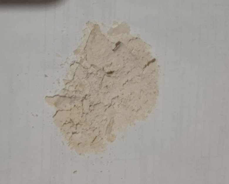

Искуственный криолит под слоем воды. Выглядит неплохо, вроде проще фильтровать будет чем этот шпат.
не все с ним так гладко. Выпало чтото черезчур мало от теории. Процентов 30 всего. Кальций фтористый пока лучший выбор я думаю, для производства фтороводорода
В 08.02.2025 в 15:40, BritishPetroleum сказал:
Выпарил маточник, выход до 100 вырос. Что там происходит хрен пойми. При выпаривании начинает выглядеть как лёд на поверхности кипящего раствора
Криолит демонстирует кккюуто аномальную раствоимость, боьльшую чем отдельно фторид натрия или алюминия, при этом часть криолита таки выпадает в осадок.
Криолит реагирует с серной кислотой 69% но чтото както такого напора фтороводорода нет как у шпата. И непонятно какие пропорции надо брать.  Уравнение
2AlNa3F6 + 9H2SO4 => Al2(SO4)3 + 6NaHSO4 + 12 HF
Явно избыточно по серной кислоте.
 И ощущение что кислоту желательно брать процентов под 85-90%, те покрепче.
