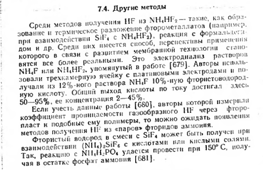

Это еще понятно, а вот такое как вам? Из фторида аммония действием формальдегида(!) или фосфорной кислоты
В общем надо получить фторид алюминия сперва. И из него гидрофторид аммония или криолит

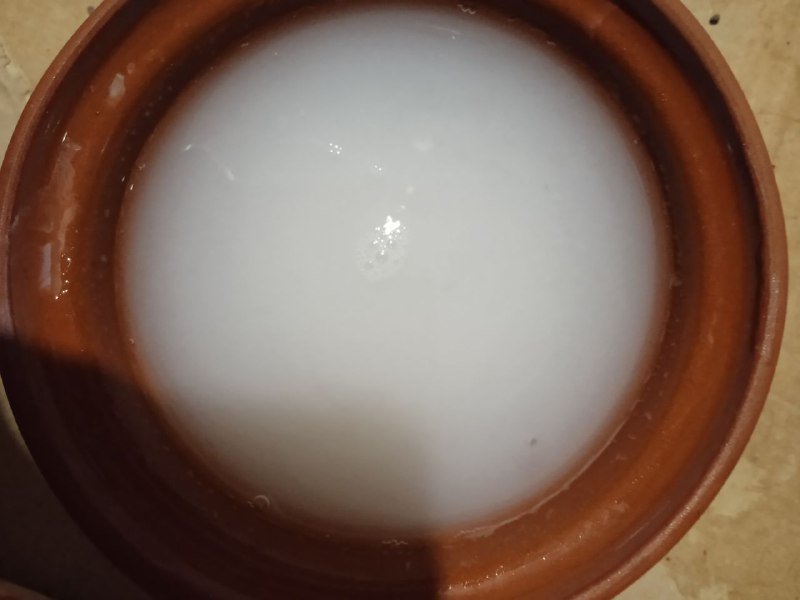

А вот  фторид алюминия предоположительно. Это называется опалесценция? Свет играет по краям на первой фотке
фторид алюминия хоть в осадок выпадает, в отличие от кальция. Хотя с кальцием непонятно достаточно ли я воды взял для фторида натрия
Al2(SO4)3 + 6NaF => 2AlF3 ↓+ 3Na2SO4
