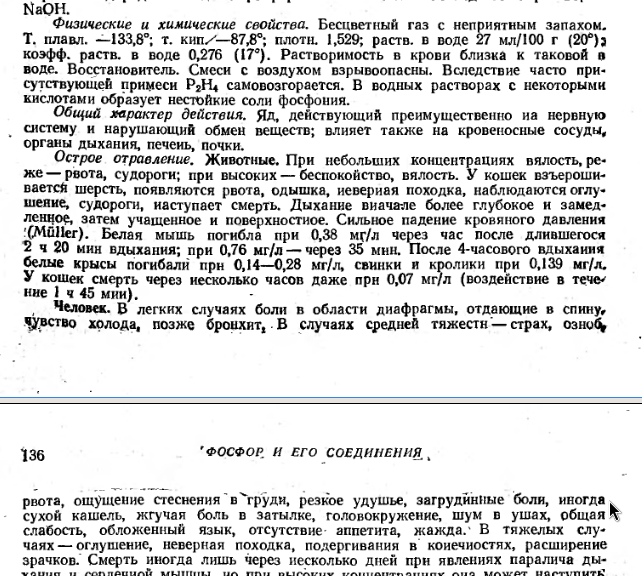

Если на митохондрии действует, то как цианид получается. По сравнению с силаном кто из них опаснее?
Фосфин нервный яд. Никакой это не цианид. "Вредные вещетва в промышленности" почитай про него там
Хорошая характеристика интоксикации - "оглушение"
